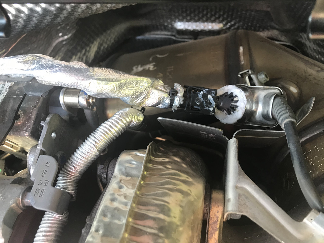

Bjr
Quelqu’un a déjà enlever cette neige blanche
Et démonter le raccordement ?
:study:
Voilà j’ai tout nettoyé

J’ai remarqué qu’il avait un peu de jeu dans la fiche
J’ai remarqué aussi que cette fiche et uniquement clipser
je vois pas de fuite à l’arrêt
Maintenant a voir en roulant avec les vibrations
:study:
M’as consommation et de 11 litres pour 10 000 km
ce qui reste normal
si joint les pieces

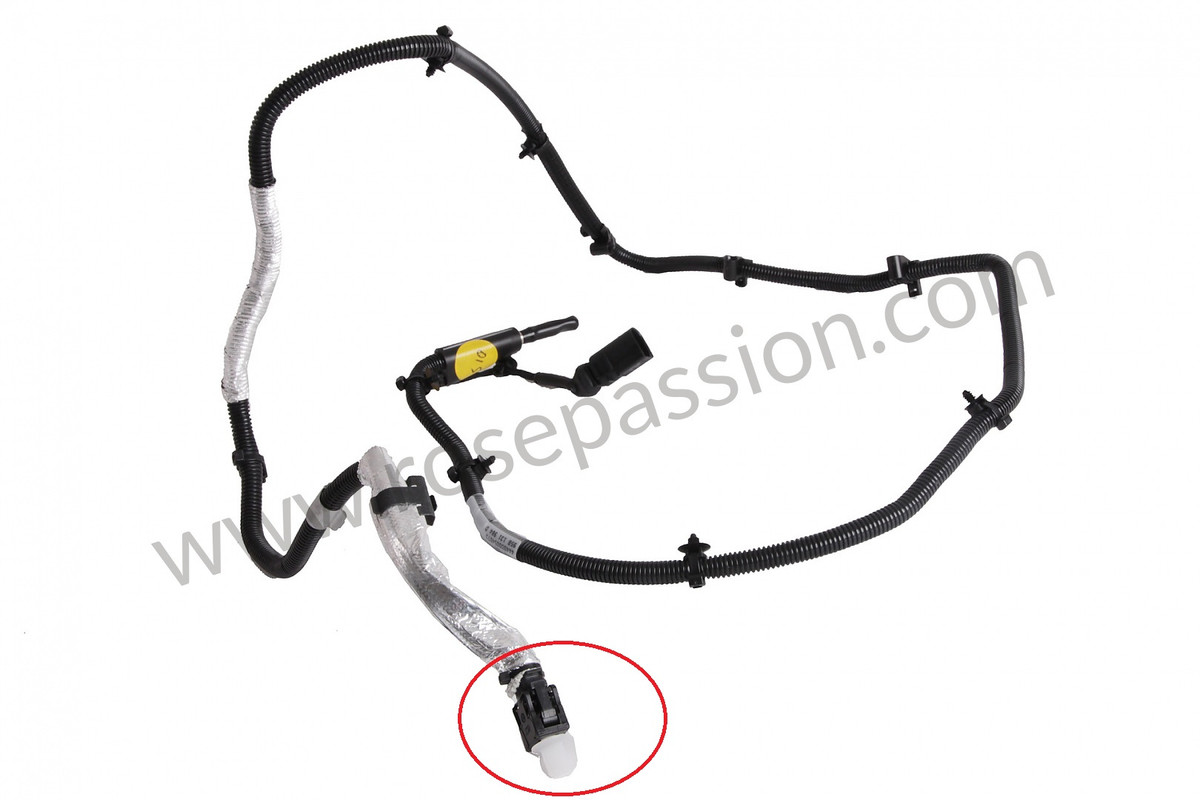

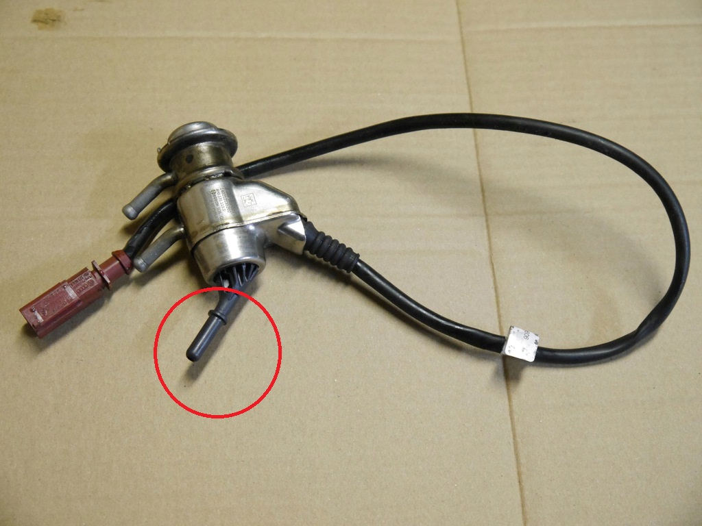

injecteur ref 4H0131113D
conduite de dosage ref 95B131984
notre problème a tous doit venir de la fiche de la conduite de dosage

après nettoyage sans démontage j'ai remarqué que la fiche n’était pas enfoncé a fond
je les enfoncé et j'ai entendue un clip et depuis plus de fuite
je me demande si la pression et tel que la fiche laisse passer du produit qui se durcie a la longue
a suivre :vroum:

après plus de 2.000 KM a des vitesses élever ( pas en France : Mouhah: )
la petite fuite et toujours là
j'ai enlever la croûte pour l'instant et je verrais plus tard
a l’intérieur de la fiche il doit y avoir un joint torride soit il est coupé ou rongé .................... qui doit être a changer
