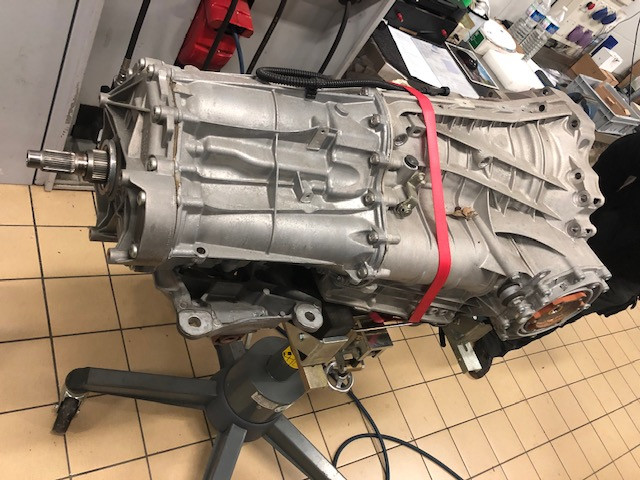

Ouf ! l'affaire est réglée ; j'ai récupéré mon Macan avec plaisir, réparé avec une boîte PDK changée après 3 mois et 5 jours d'immobilisation au CP Vélizy.
Le vendeur, BAC-Monaco a finalement assumé et a avancé le coût des réparations pour ne pas me pénaliser davantage. A charge pour eux de se faire rembourser par MAPFRE, le garantisseur peu recommandable qui a tout fait pour éviter une prise en charge avec une mauvaise foi évidente. Le comportement de voyou de MAPFRE est apparemment connu du CP ; plusieurs clients ont eu la même mauvaise expérience avec ces gens-là. Donc, à fuir ! ...
Le CP Vélizy a été très pro ; j'ai même eu le droit à quelques photos intéressantes de la boîte sortie du véhicule ...
