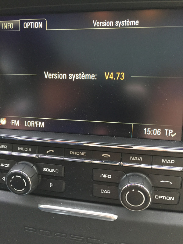

Petite précision, la version système du PCM est de 4.73 après la mise à jour!
Est-ce bien la toute dernière version?
Messages : 360
Re: Mise à jour PCM
J'ai la 4.76, dispo depuis 2016 environ : "part of a PCNA campaign to fix glitches with the PCM, Bluetooth, and random reboots. "
