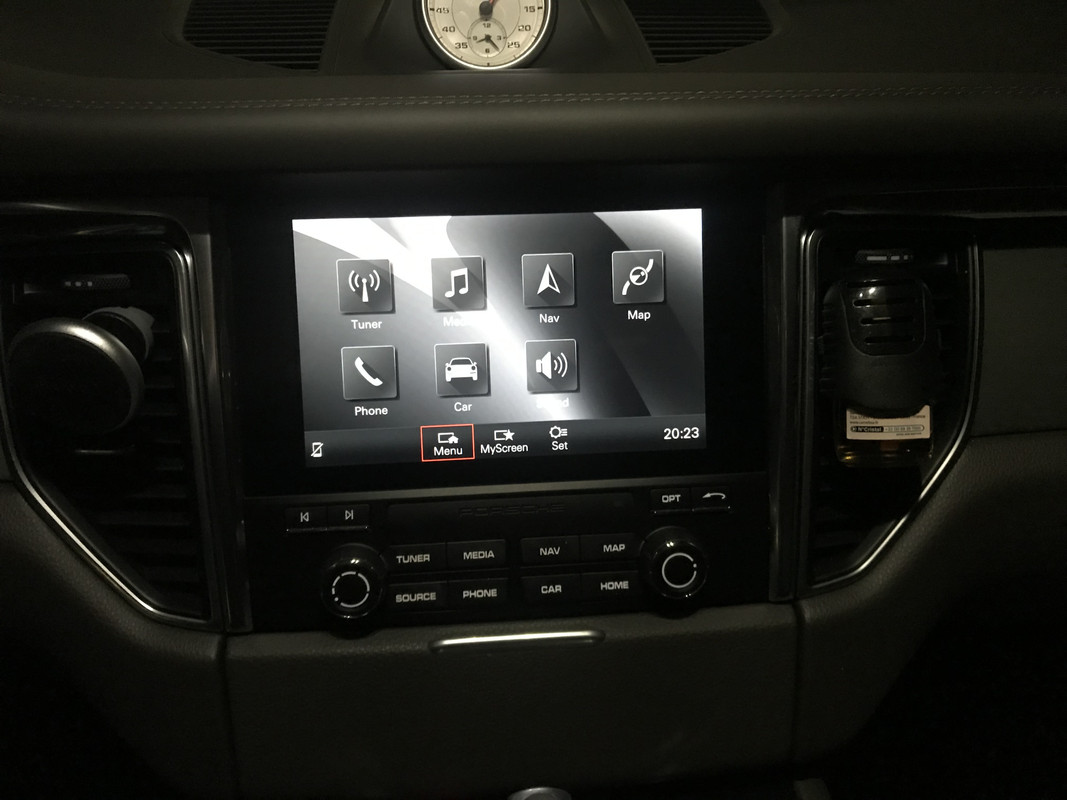

Quand je raccorde mon iPhone via l'usb il ne se passe rien mon iPhone réfléchis en mode carplay et sur la PCM pas d'icone CARPALY ( j'ai potasser mon carnet utilisateur sans grand résultat ) .

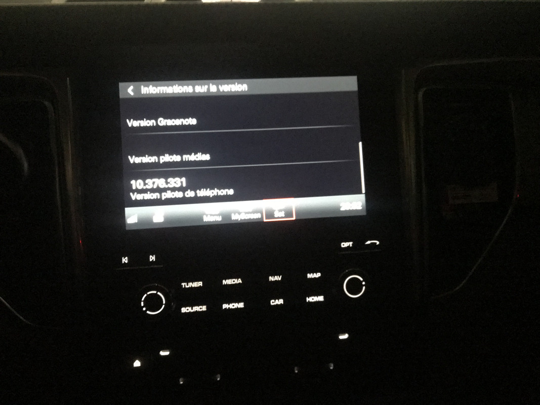

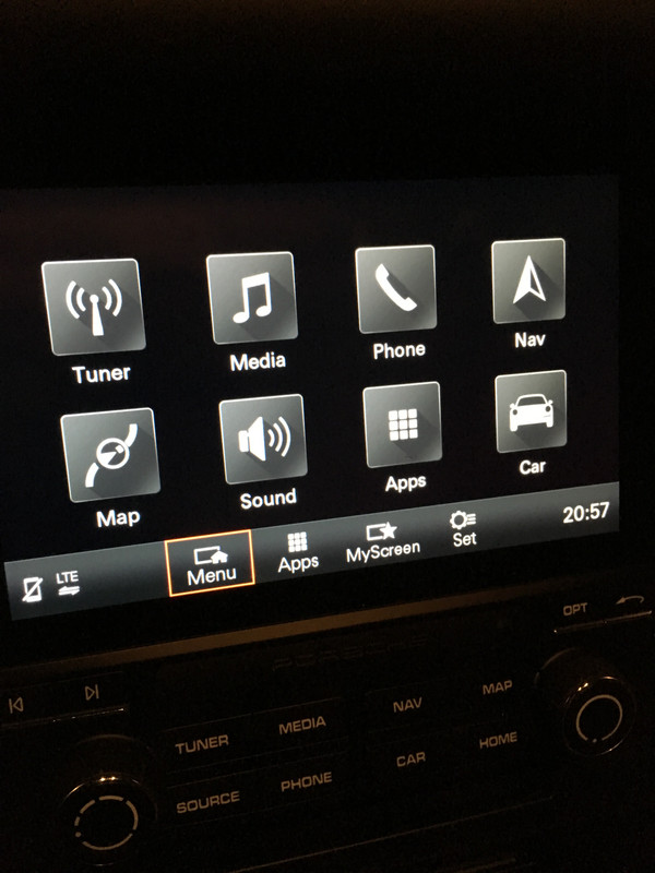

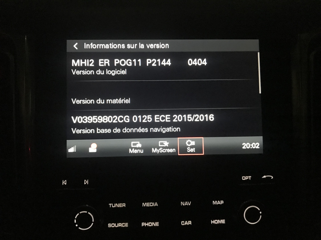

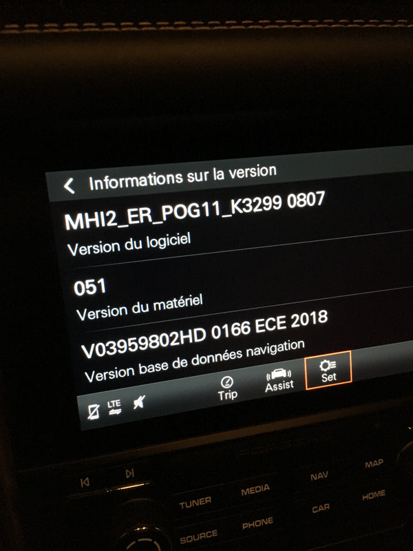

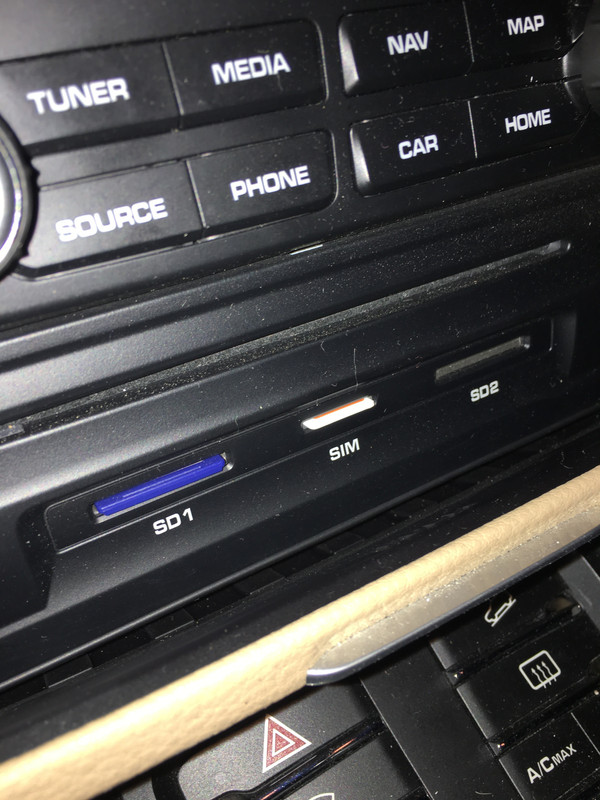

Alors, si tu as la Nav, je te confirme que tu n’as pas le Connect Plus. En effet, tu n’as pas l’emplacement pour la Sim entre les 2 cartes SD. La Sim permet d’avoir les données sur le PCM sans le téléphone pour les « apps », le Google Map et le Wifi dans la voiture.
Par ailleurs, tes versions ont l’air plus vieilles que les miennes.
Emplacement Sim PCM:
Écran acceuil PCM Connect Plus (services Connect dans Apps):

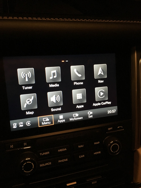

Écran d’acceuil avec le Carplay actif:
Versions des pilotes:
En espérant que ces infos puissent t’aider.

Hutch ,
Effectivement version plus ancienne.
