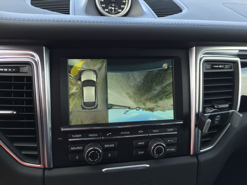

voila ce que ça donne

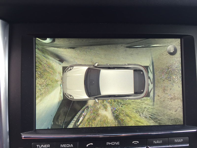

ici la vision de l'avant
