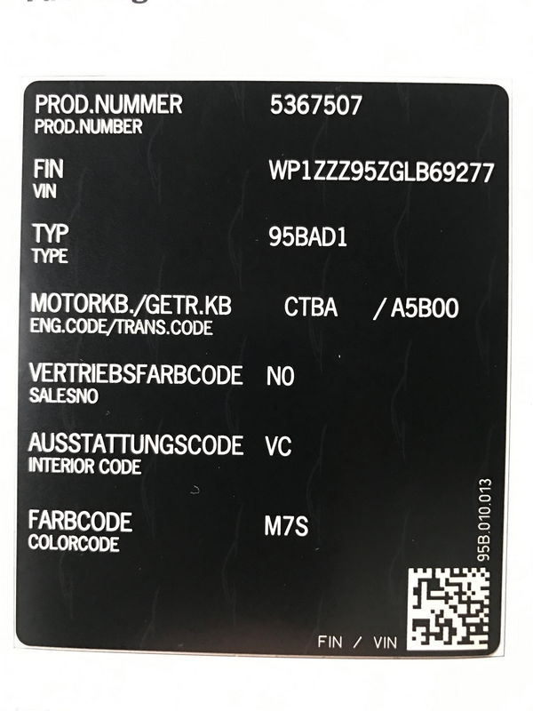

bonjour je suis un peu perdu avec mon PCM a priori j ai le lecteur dvd et l entrée pour la carte sim donc le preequipement téléphone mais c est pas sur. déjà que je ne comprend pas qu un véhicule a ce prix la n est pas les GPS d origine mais en plus il a le bluetooth pour la musique mais je peux pas téléphoner de la meme manière il me marque (fonction indisponible ) j ai été chez porsche qui vous envoi directement sur une deuxième monte a 5000 euro il sont fou je veut bien qu on soit chez porsche mais la c est vraiment exagéré en plus la plupart n y connaisse rien et il se renvoyait tous la balle bref est ce que quelque un peu m aider pour savoir ou j en suis et qu elle est la meilleure chose a faire .j ai trouvé sur ebay des PCM avec GPS et bluetooth mais je suis meme pas sur que ça fonctionne car il y a les antennes et le preequiment surement .
1°les module téléphones sont t il réellement des module supplémentaire ou juste une reprogrammation du PCM
2° idem pour le GPS
PS :je vois les micro dans le plafonnier ,je pense que j ai le preequiment téléphone mais comment savoir ce que j ai ou pas
chez porsche il peuvent meme pas vous le certifier
j aimerai vraiment trouver quelque un qui si connait
je suis en lorraine du coté de metz merci d avance

Déjà, pour commencer, quelle version de PCM as-tu? V3 ou V4?,De quelle année est ton Macan? Quelles sont tes options? La liste est dans le livret d'entretien sur la première page.

PCM 3.1 pour la liste des option je regarderai ce soir mais a priori j ai pas grand chose
Re: PCM je suis perdu help
Tu n'as pas le bon de livraison. Tous les codes options sont repris dessus.
Dans le catalogue Tequipement, tu as 2 possibilités de Post-equipement pour le telephone.
- Le module téléphone portable, le plus complet: Numéro de pièce: 95B 044 900 15. À partir de 677€, donc avec la MO en plus.
- Le pré-équipement pour téléphone portable: Numéro de pièce: 95B 044 900 17. À partir de 257 €, donc la aussi avec la main d'œuvre supplémentaire.
Possible qu'il y ait un module en plus à ajouter au PCM.
