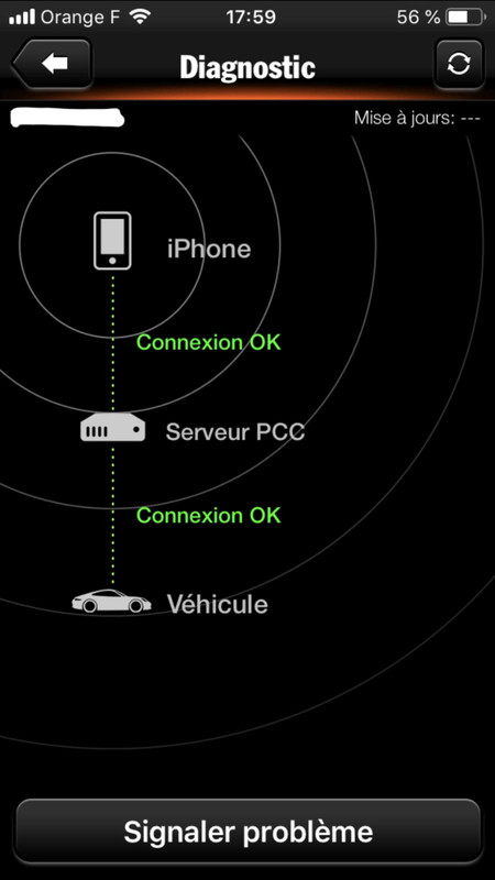

Normalement l'application se télécharge sur l'Apple Store et c'est Vodaphone qui doit vous communiquer un nouveau code d'activation par SMS
Au préalable, ils m'avaient fait désinstaller complètement et réinstaller l'application
Cette erreur se produit entre autre quand l'application n'arrive pas à localiser le véhicule (ce que l'on peut vérifier dans réglages/diagnostic)
Dans mon cas, Vodaphone arrivait heureusement quand même à le localiser, d'ou la manip qu'ils m'ont fait faire sur l'application
