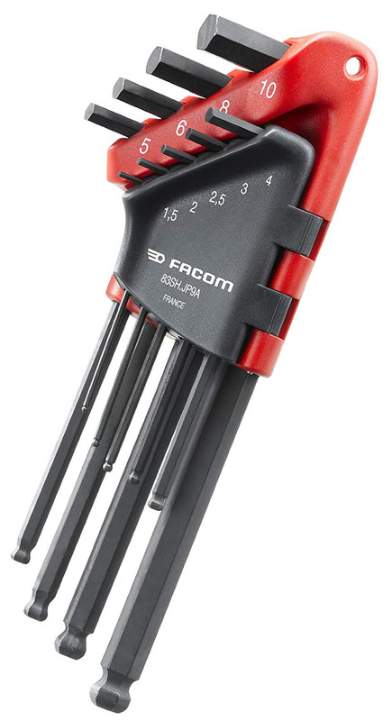

Tu prends une clé en L Allen du bon diamètre
Tu passes le petit coté par le trou et l'oriente vers le centre
Avec une pince tu attrapes le long côté et tu tires
Ca se déboite tout seul, sans éraflure
