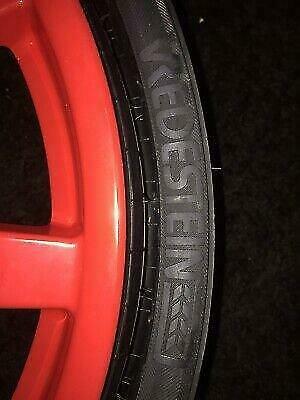

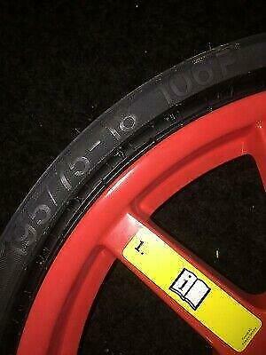

Après plus d’un ans de recherche j’ai trouvé une roue de secours en alu. Avec son cric
195 / 75R / 18. 106P
Ref. 95B 601 011 J

bonjour Alain63
je les trouver sur le site belge
https://www.2ememain.be/a/autos-pieces- ... ousPage=lr
.......TOMS .......... je croix qu'il en as encore une

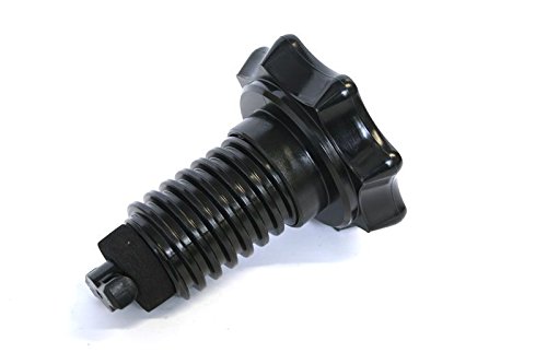

moi j'avais déjà la vis de fixation dans mon coffre
regarde si tu as un trou dans t'on coffre pour insérer la vis
tu la trouve en cc Audi c'est la meme que les A3 A5 Q5
