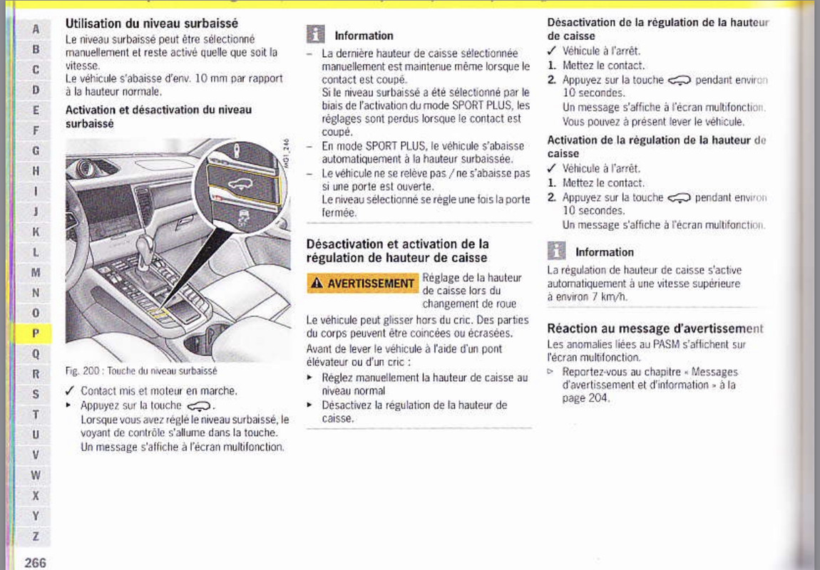

Si tu as un PASM pneumatique, possible que le contrôleur ait déréglé les infos de la correction d’assiette.
Papi95
Messages : 238
Re: Probleme tenue de route
Message par Papi95 »
Attention avec la suspension pneumatique, il y a une manipulation à effectuer quand on soulève le véhicule avec un cric.
Après si toute la voiture est soulevée je ne sais pas si cette manipulation est utile.
Messages : 901
Je le fais toujours, même quand le Macan est soulevé entièrement ; pour passer en roues hiver et vice versa
