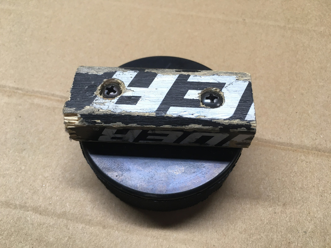

1. J'ai vu sur un autre sujet que pour lever le Macan un forumeur s'est bricolé un block à base de palets de hockey. Est-ce indispensable? Peut-on lever le Macan roue par roue en utilisant un classique cric bouteille + chandelle pour sécuriser?

1: Palet de hockey fonctionne parfaitement. J'ai fixé un bout de bâton de hockey sur le dessus pour assurer la stabilité. Voir photo

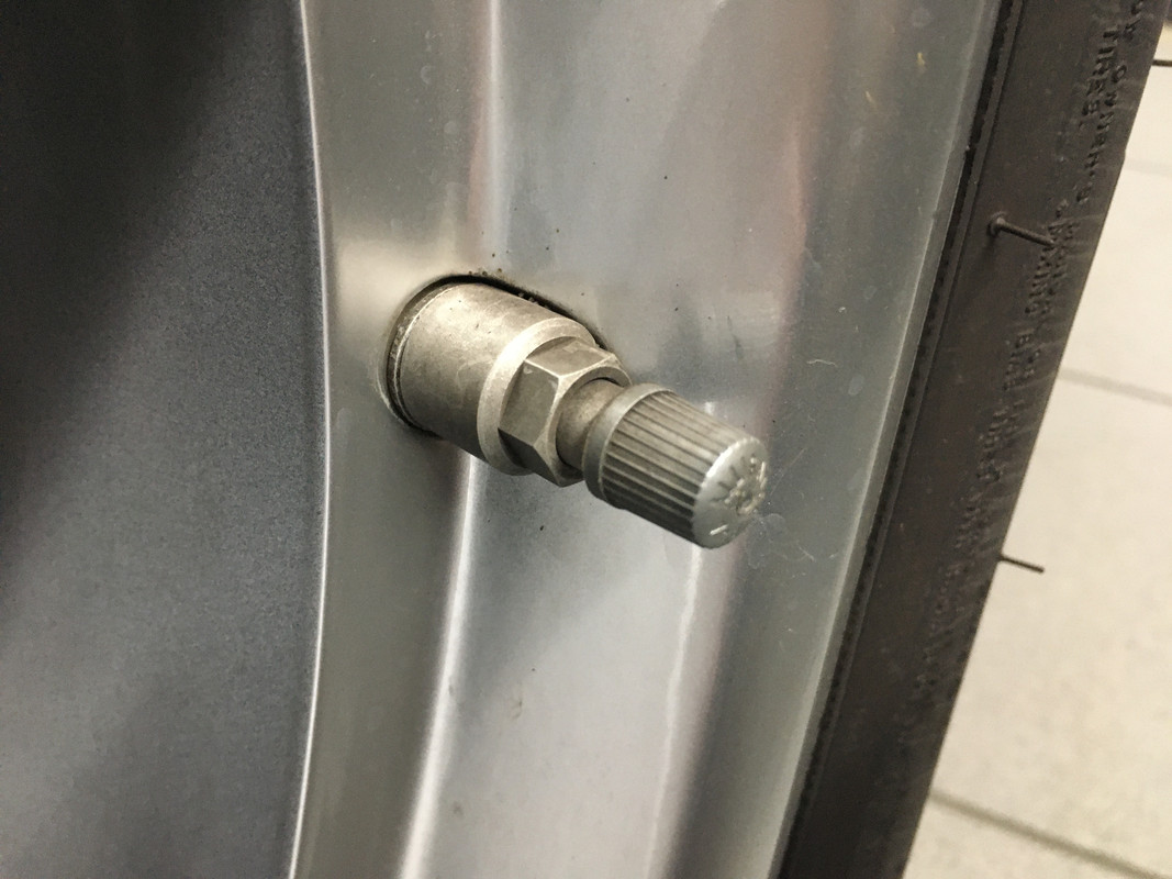

2b: Si la valve a l'air de cela, c'est un transpondeur. Voir photo.
2c: Les transpondeurs doivent être du bon type (433 Mhz il me semble), elles devront peut-être être reprogrammés. Si les roues étaient montées sur une Porsche, probablement pas de programmation requise.

Merci pour la photo et pour les infos c'est très clair. Petite question: est-ce que cette "cale" est indispensable? J'ai un cric bouteille avec une partie extensible dont la tête est assez fine je pense pour entrer dans la gorge de la prise sous la voiture... Est-ce selon vous dangereux de soulever la voiture comme ça, c'est à dire en appuyant sur le fond de la gorge?
Je pense que non car le cric d'origine est construit sur le même principe.

J'ai vérifié et mesuré les orifices.
L'appui se fait sur la surface interne plane de la cavité (la gorge...). La demi-sphère du cric ne sert que de guide et ne supporte pas le poids car elle ne se rend pas au fond du trou dans lequel elle s'insère. C'est donc le "plateau" du cric qui soulève et non la demi-sphère. Je ne concentrerais pas tout le poids sur un point trop petit. Un "adapteur" qui s'insère dans la cavité sous lequel appuyer le cric me semble préférable; d'où le bout de bâton que vous voyez sur la photo. Il faut que le tout soit stable. Je ferais même sous l'adapteur un trou correspondant à la tête du cric pour améliorer la stabilité.

Super, merci pour ce retour. Donc si c'est le plateau du cric qui est censé supporter le poids je vais éviter de faire avec mon cric bouteille juste en appui dans le fond de la gorge...
Du coup tu pourrais me donner les dimensions de la demi sphère etc. J'ai l'impression qu'on est proche de ça:

La demi-sphère sur le cric: 25mm diam, 15 mm hauteur
Profondeur cavité du socle où elle s'insère: 23mm
Cela confirme que la demi-sphère ne sert que de guide puisqu'elle n'appuie pas au fond (jeu de 8mm)
