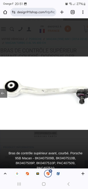

Re: Grincement d´amortisseur, bras de suspension, boite? Help!
J'ai regardé le kit et ce dernier correspond à quasiment toutes les pièces du train avant.
As tu une photo de la pièce concernée, car j'ai fait contrôlé de mon coté à mon garagiste et aucun jeu sur les différents bras mais on a trouvé un jeu important à l'entrée du cardan dans la boite (roue avant droite)
Mon garagiste me dit que c'est le roulement du différentiel de boite. A priori, le roulement peut être déposé sans faire tomber la boite.
