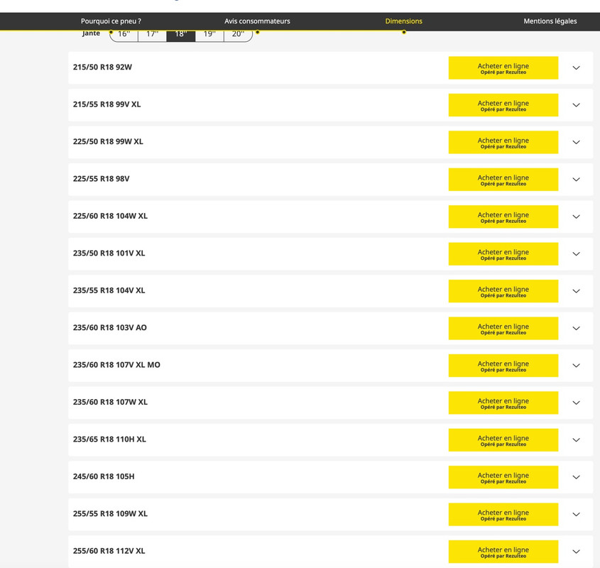

Monte d'origine 18" en excellents Michelin Latitude Tour HP (que j'avais déjà testé sur Q5 V6TDI)
Les nouveaux Michelin Cross Climate, de conception plus récente se déclinent maintenant en dimensions SUV, notamment pour les jantes 18" Macan (230/60/18 et 255/55/18), mais ils ne semblent pas (encore) N0 ?
Y a t'il un risque à monter ces pneus; garantie, assurance ?

Aucun risque niveau assurance ou autre. Juste que la monte n’est pas optimisée pour le Macan.
Il faut juste respecter les dimensions homologuées et les indices charge, vitesse.

Merci Hutch ; je vais comparer les indices des Tour HP et Cross Climate
Messages : 901
Re: Cross Climate pas N0 ?
Latitude tour HP 235/60/18 103 V AO et 255/55/18 105 V
Les Cross Climate 235/60/18 103 V et 255/55/18 109 W XL
Qu'en pensez vous ?
