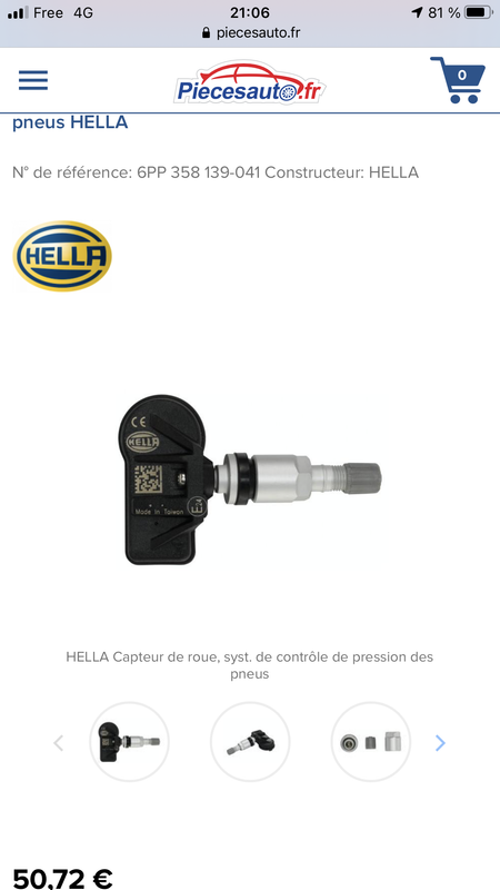

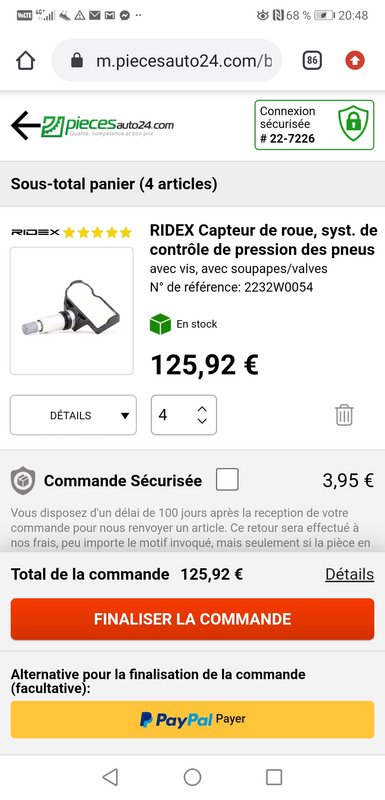

Bon bah verdict de Porsche les capteurs sont hs. Pouvez vous me dire où m aiguillez sur les capteurs préprogrammés macans svp c est un 2016cdl
Macanice
Messages : 66
Re: Remise à zéro pression des pneus
Message par Macanice »
Voici ce que j ai commandé cet été :
Livraison rapide, capteurs déjà programmés.
À monter puis aller dans l OB pour sélectionner le diamètre des jantes, rouler quelques kilomètres à 25kms/h et le tour est joué.
Tiens nous informé
Porschivement
Lionel
benoit
Messages : 9
Enregistré le : 26 déc. 2020, 14:10
Message par benoit »
MERCI pour tout sincèrement bon j ai pris des hella comme j ai pu contester non plus cher j aurais dû être plus patient et attendre votre message. En espérant que ça marche y a plus qu à monter . Merci à la communauté
