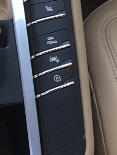

N'ayant pas trouvé de question similaire sur le forum, je me permets de vous la soumettre.
J'ai activé la fonction de série alerte changement de voie. Il se produit bien le ronron peu élégant d'avertissement lorsque l'on va pour franchir une ligne continue. Les lignes apparaissent en couleur sur l'ACC, elles sont donc bien vues par le système.
En revanche, d'aucune manière le macan ne corrige la trajectoire. Le volant ne bouge pas d'un poil et je ne trouve rien qui m'aide dans la documentation de bord.
L'avertisseur prévient du franchissement mais n'empêche pas la voiture d'aller au tas...
Avez vous une idée du pourquoi cela ne fonctionne pas ?
Merci d'avance :)

Est-ce que tu gardes tes mains sur le volant? Le système se désactive tout seul après quelques dizaines de secondes s'il ne détecte pas de corrections sur le volant.

Il y a 2 options sur le macan, un qui alerte et l’autre alerte et intervient sur le volant.
Dans le deuxième cas il y a un volant en plus des lignes de circulation sur le bouton.

Papi95 a trouvé la réponse. Il s’agit (encore) d’une option supplémentaire et je ne l’ai pas.
Merci beaucoup !
Re: Avertissement changement de voie
Oui, l’alerte de franchissement de voie est d’origine mais pas la correction de trajectoire.

Oui et sur les modèles 2014 et 2015 l’alerte de franchissement était en option.
Oui, tu as raison, je ne voulais pas l’affirmer mais c’est arrivé de série sur le modèle 2017 (courant 2016) avec la climatisation tri-zone, le pcm v.4.

Mon Macan Turbo est de août 2016 et il s'agissait encore d'une option car je n'ai pas non plus le volant, uniquement l'avertisseur.

Hutch a écrit : 30 janv. 2020, 20:46 Oui, tu as raison, je ne voulais pas l’affirmer mais c’est arrivé de série sur le modèle 2017 (courant 2016) avec la climatisation tri-zone, le pcm v.4.
Sait on a partir de quel mois de 2016 , les modifs ont eu lieu ? ;)

Le mien est de décembre 2016 et je ne l’ai pas... uniquement l’avertisseur.
