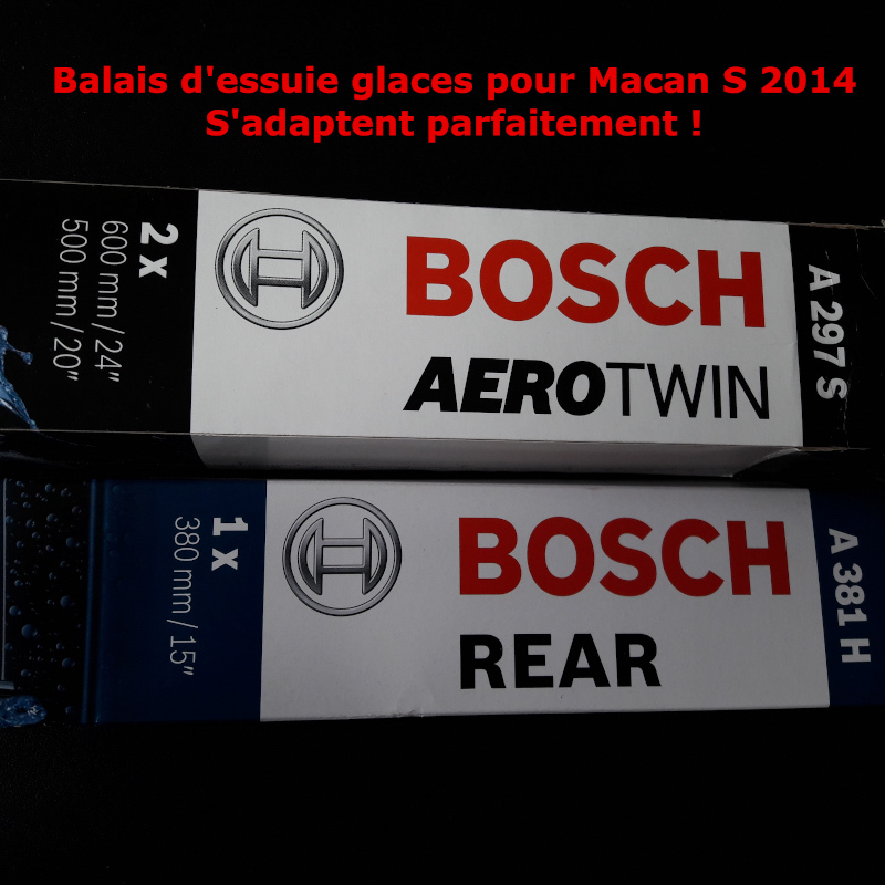

j'ai remplacé les jeux de balais d'essuie glaces et testé la détection pluie : fonctionnement ok.
La fonction "int" réagit correctement si le détecteur reçoit de l'eau et les balais fonctionnent en continu tant que le détecteur est
couvert. Ce qui m’interroge c'est le fonctionnement des 2 positions supérieures : en mode intermittent lent ou rapide, il faut également que le détecteur soit
sollicité...?! Et la différence entre le mode lent et rapide n'est pas flagrant...
Bizarre que le mode intermittent soit appairé avec le déclenchement automatique du détecteur de pluie !
Bug, problème ou fonctionnement normal ?

Les infos pour les balais restent bien évidemment valables !
