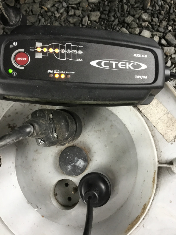

Pour compléter la procédure décrite par ubu le 26 février dernier, on peut parfaitement verrouiller son Macan après avoir raccordé son chargeur CTEK, notamment lorsque l’on possède l’option ENTRY & DRIVE comme moi.
Sur la photo, mon MXS 5.0, est branché sur la prise allume cigare depuis quelques heures.
