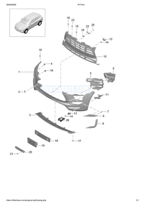

montage d'une camera d'origine frontal sur le Macan
ref 95B807692D
....... 23 soutien de camera
... ........24 cache camera
.................25 vis
reste plus qu'a trouvé le faisceau ....... :vroum: :vroum:

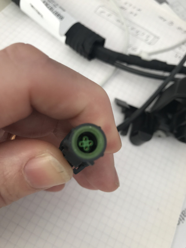

Messages : 832
Re: montage d'une camera frontal sur Macan
:study:
:arrow: :arrow: suite du montage du car play.......................montage Car play

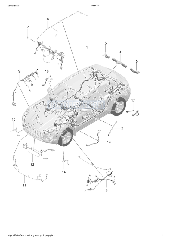

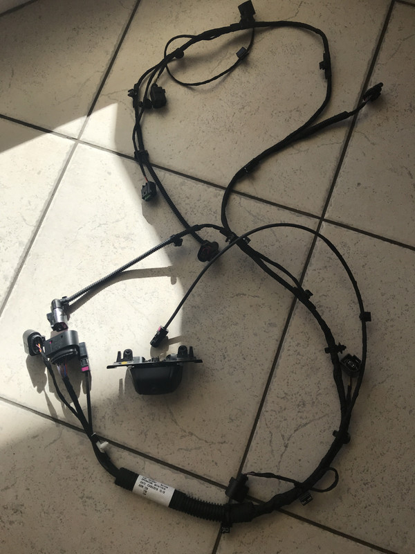

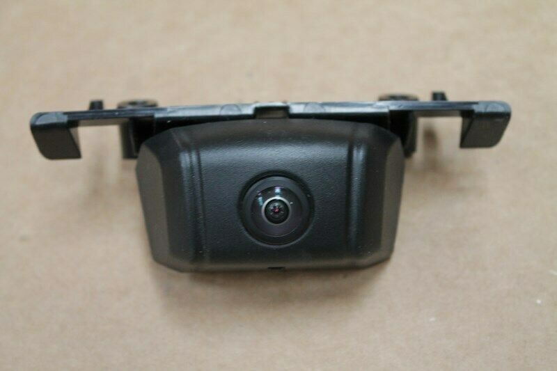

je continue sur le montage de la camera avant :welcom:
faisceau complet 95B971073CE

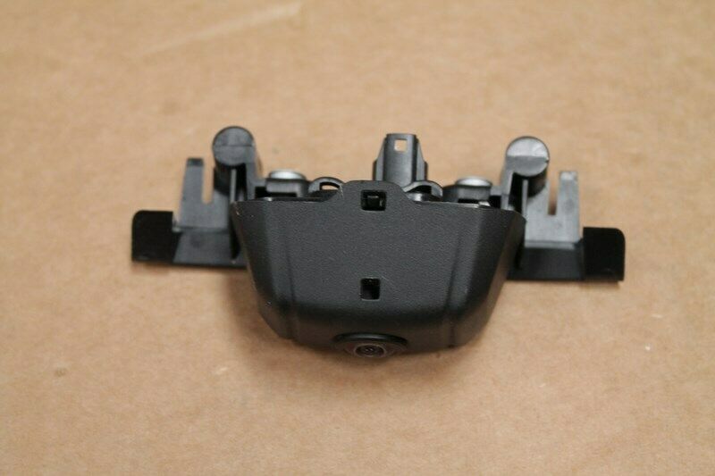

la prise sur la camera et special
il faudra descendre le par-choc avant ,pour voir tout ça ............. :vroum:
