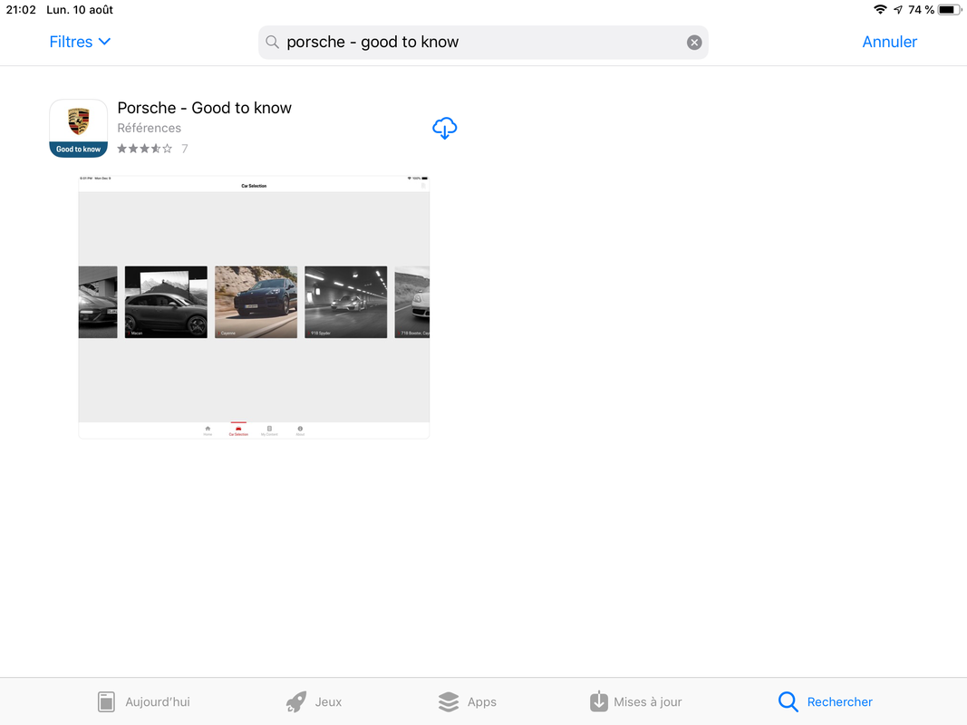

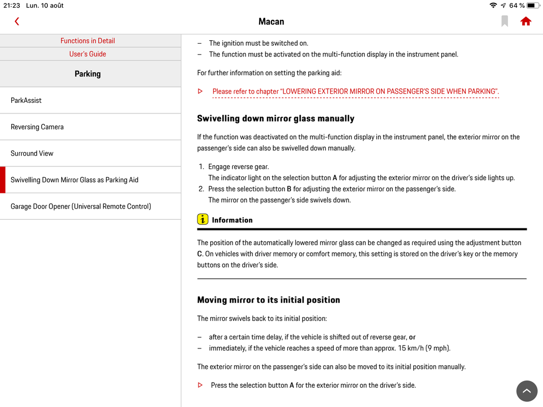

Je vous conseille d’utiliser l Apps « Porsche good to know » pour tout ce qui est setting. En anglais mais très bien faite. Sinon il y a la notice.
