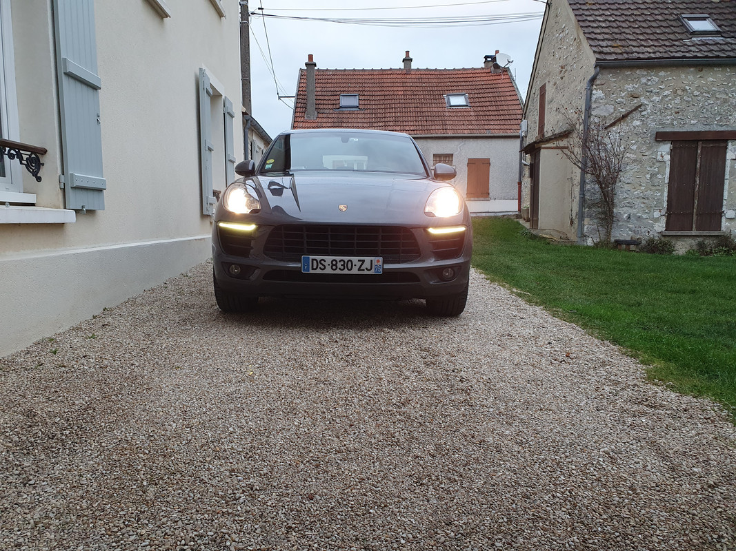

J'ai enfin trouvé des ampoules qui éclaire autrement que nos halogènes.
Je viens de les poser, il est vrai que la pose n'est pas "confortable" mais avec un peu de précision et beaucoup de patience elles se monte sans aucune transformation. (mes photos sont pas terribles et ne reflètent pas la réalité en vrai le résultat est très satisfaisant).

Enfin pour être honnête, je n'ai pas pu résister et fait une légère entorse au couvre feu en allant rapidement tester le résultat, SUPER !!!!
