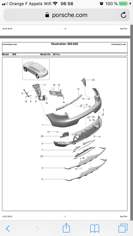

Salut Lage,
Je te mets une photo de l’éclaté du pare-chocs arriere. Tu as un autre modèle sur le PET du Macan. Il y a les vis dessus. Ça devrait t’aider.
A plus et bonne recherche:
Au cas où, le lien vers le PET:
https://www.porsche.com/filestore.aspx/ ... pe=default

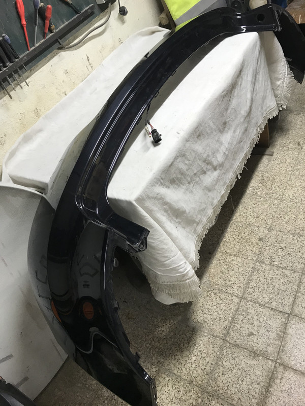

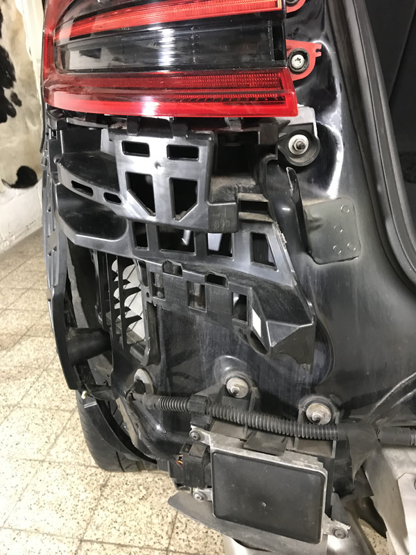

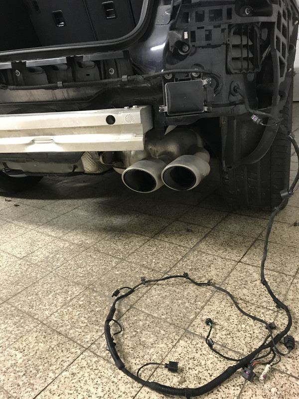

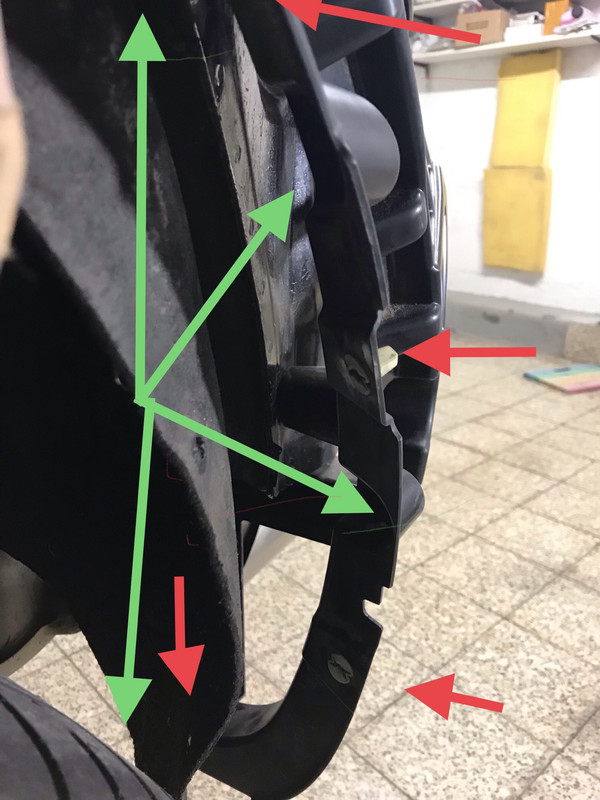

Message par lage » 07 déc. 2018, 21:03
Slt ... :coucou:
Voici les photos du démontage du par-choc arrière
Il y a 8 vis à enlevé
4 ( en rouge ) sont apparente pour soulever le passage roue
Les 4 autres ( en vert ) ont les voie après avoir soulevé le passage de roue
Après coffre ouvert
Sur le bord il y a un guide pour le hayon
Il faut l’enlever ( en rouge )
Au dessus il y a un cache noir
Il faut l’enlever et derrière il y a une vis ( en vert )
après il faut le sortir d’abord sur les côtés
Puis sur l’endroit où était les deux vis
Et il sort tout seul attention au faisceau
Il n’y a pas de connecteurs pour le sortir
Il faut enlever toute les agrafes :Nul:
Et après ont peut sortir les deux feux
