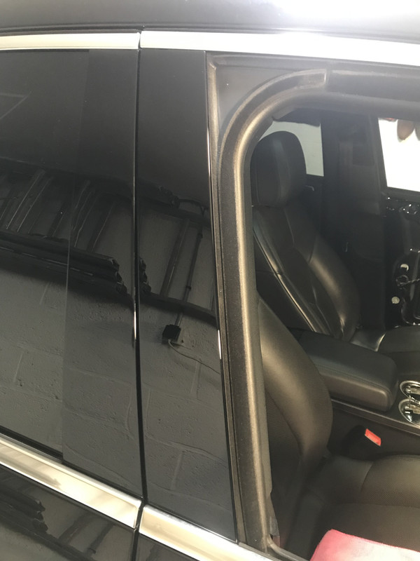

Bonjour, juste pour faire un retour d'expérience. J'ai eu le même problème que vous, concernant le montant de portière fissuré. Je ne suis pas allé chez Porsche car quand j'ai lu que c'était 500€ j'ai frôlé la crise cardiaque.
Je suis donc allez au garage citröen en bas de chez moi. Je viens de récupérer la voiture, j’appréhendais un peu la facture... Résultat, 39€ TTC avec la main d’œuvre, et bien sur le montant de portière d'origine Porsche. Il m'a dit que ça a été changé en 5 minutes, même pas besoin d'enlever la garniture ni la fenêtre. Simplement de baisser la fenêtre et d'écarter en haut... Je pense que la mécanique c'est obligatoire d'aller chez Porsche pour le suivi et surtout pour la revente, mais la carrosserie, vaut mieux fuir...

Meme problème sur mon Macan S 2015 US. Premier montant change sous garantie, le second vient de se fendre alors que la voiture vient de sortir de garantie, à moins de trouver une solution de remplacement simple et pas chère, ça restera fendu...

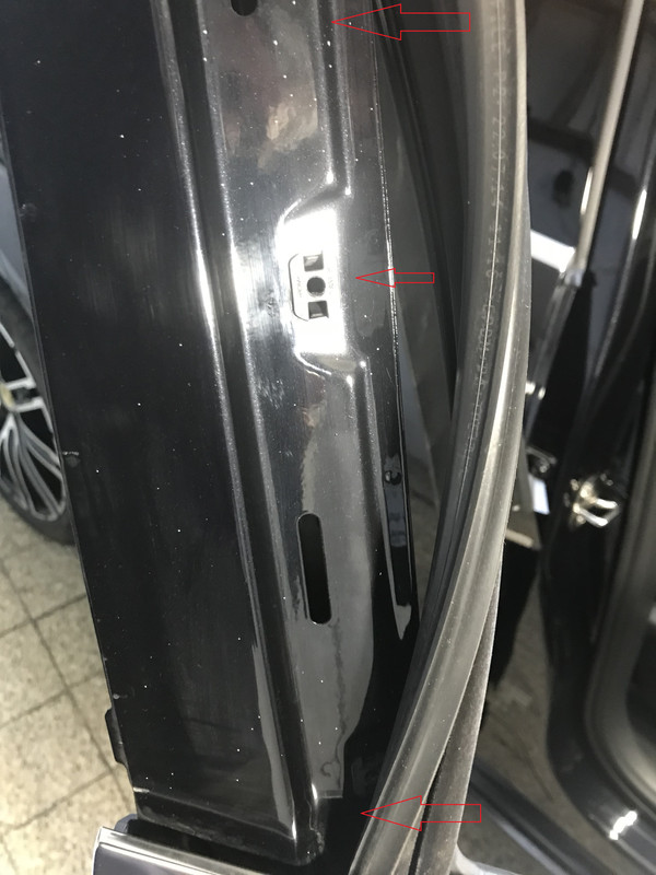

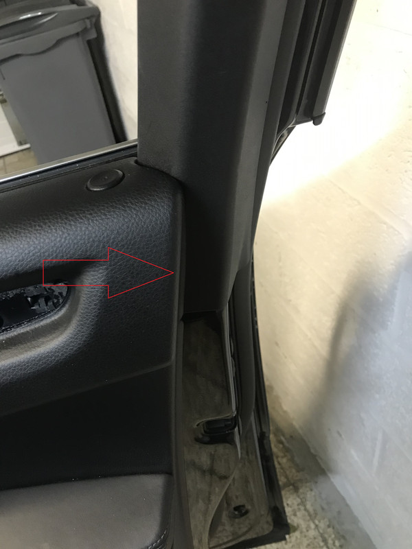

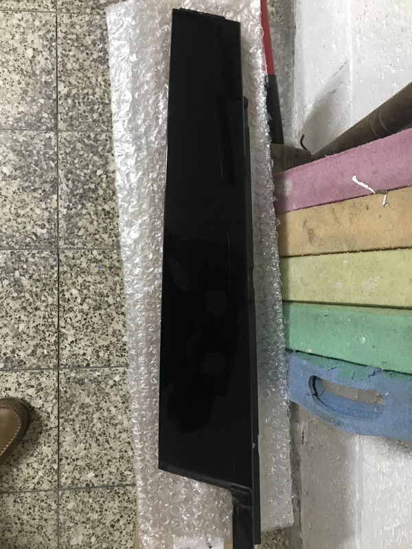

changer ceux matin celui de la porte droite ( passager ) Ref ..95B853318F ............ 39.60 € TTC
temps 40 mn pour le montage :Top:
il faut descendre la vitre
déboité le cache intérieur unique du coté ou il faut changer le montant
déboité le guide de la vite
et ont aperçois les trois vis
voici la piece pour l'enlèvement il faut la déboité par le haut
:Alcooliques:
@+ Manu ....

j'avais oublier qu'il faut enlever le panneau intérieur
comme les miens étaient déjà démonté j'ai pas fait attention
""""""voir si le cache intérieur sort sans le démonté """
