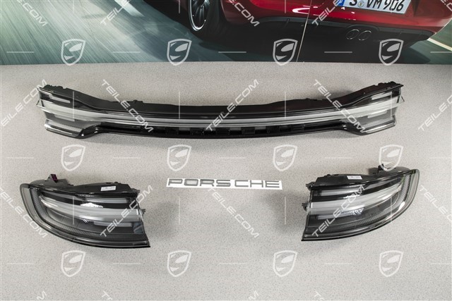

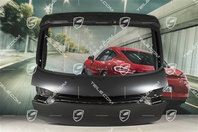

Pour les feux et l'hayon vous les trouver chez TEILE voir les prix avec transport
https://teile.com/en/porsche-parts-shop ... lver/68042
https://teile.com/en/porsche-parts-shop ... -lid/69544
pour les autres pieces en concession Porsche
cache feux droit et gauche …….10.74€ x4 =42.96€...ht
95B 945427 F
95B 945428 F
95B 945309 F
95B 945310 F

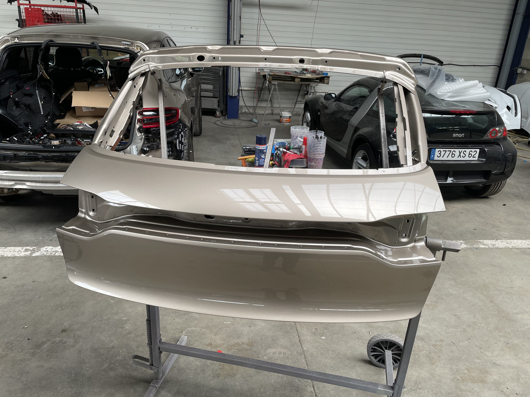

Hayon 2019 …….996€ …ttc
95B 827041 BYGRV

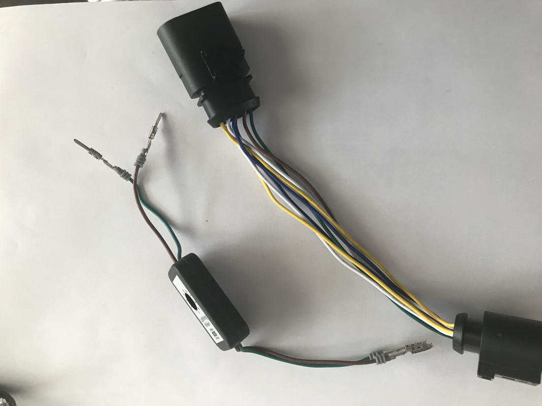

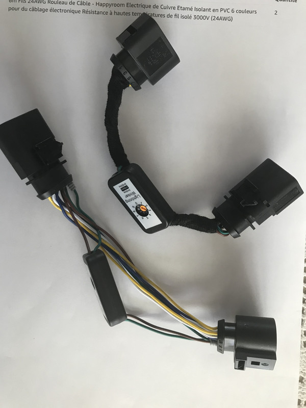

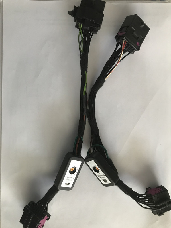

petite modification des feux clignotant
installation d'un module clignotant semi-dynamique
Le module contrôle le clignotant extérieur légèrement retardé, de sorte que l'effet spécial arrive
faisceau + module pour Porsche cayenne car il n'existe pas pour le macan
modification du faisceau pour le macan séparation du module du faisceau
récupération des modules
montage des modules sur mes faisceaux 2014 modifier en 2019

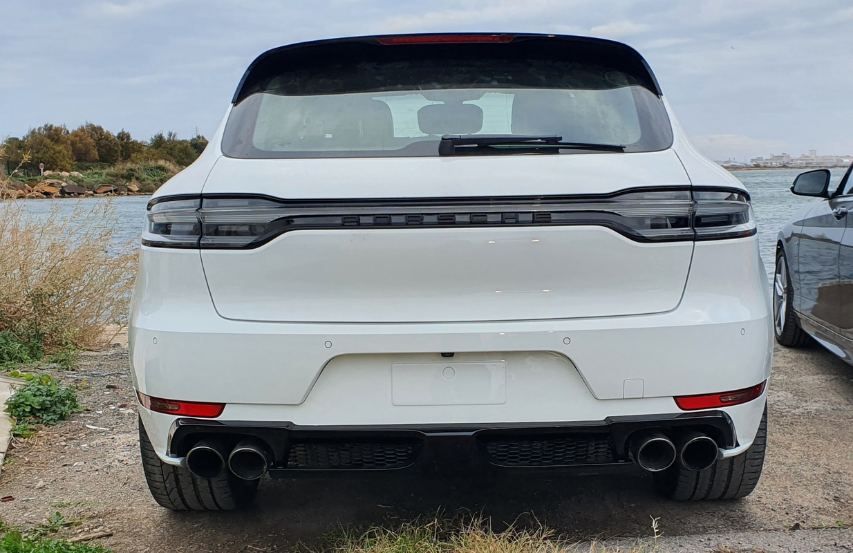

voici une liste des prix des pieces pour la modification chez Porsche :Top:
très bon prix sur le landau et les deux feux en """""""""BLANC"""""""""" kit accessoire a 657€ si bon client moins 10% + tva
ref 95B04490500
uniquement sur les Blanc

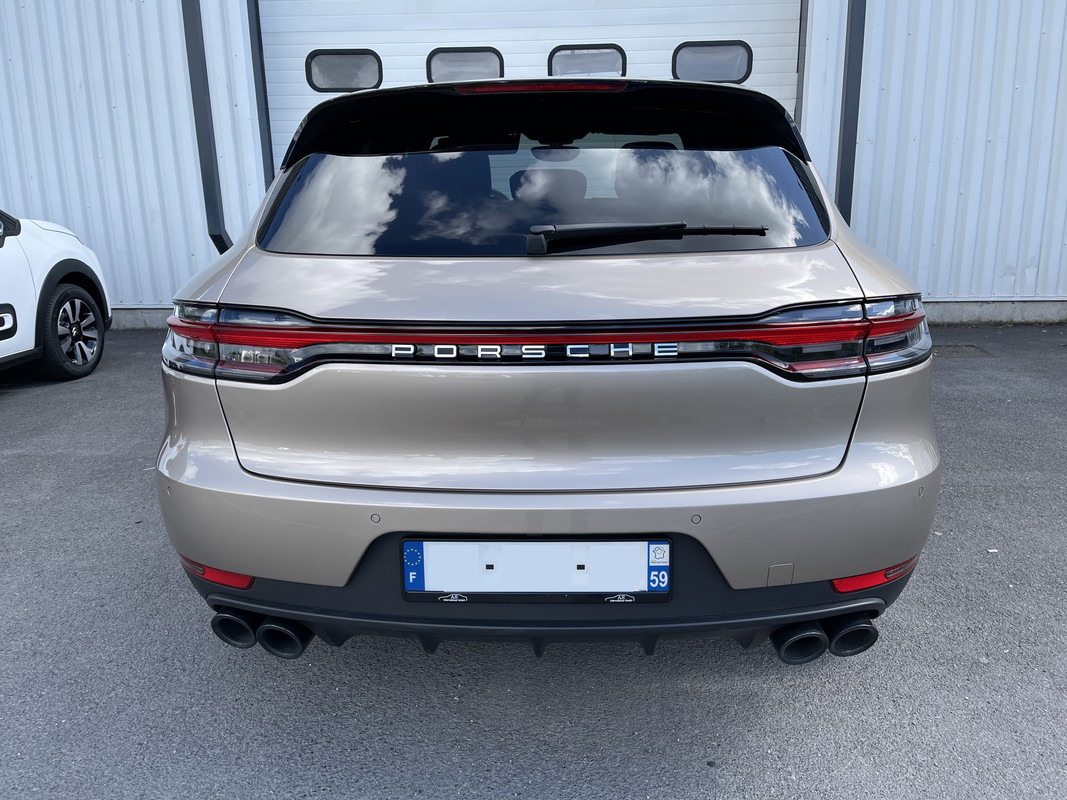

voici une nouvelle modification
une belle couleur et rare ( feux en rouge )
voici les references et les prix pour les feux en rouge

Je ne fais que les trois faisceaux et des explications pour le montage
Il faut que tu trouve un carrossier pour le faire
