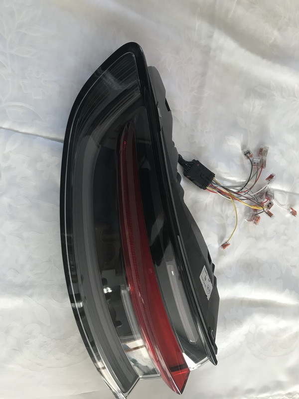

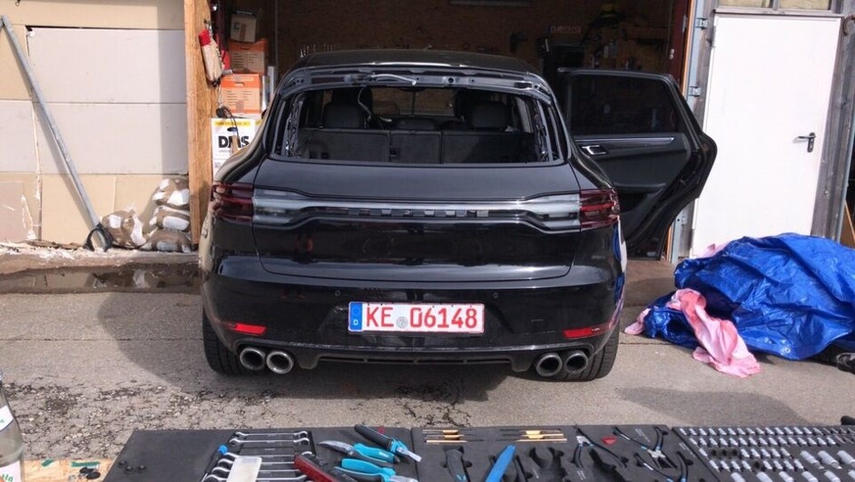

Reçu le faisceau pour le feu central
Avoir si les branchements sont les mêmes
Car il y a les deux prises qui vont ce connecter sur celles d’origine

Bjr
Je suis toujours au même point
J’ai trouvé d’autres personnes qui sont aussi
Bloqué avec les branchements des feux

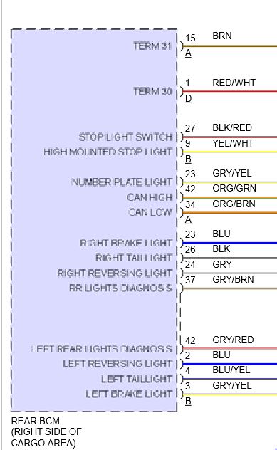

salut
dans le manuel d'atelier 14-17 il y avait aussi ce schéma 15 fils si cela peut te servir ( page 1/3 du schéma)
As tu essayé de " sonner" les fils des nouveaux feux pour voir à quoi chacun correspond ?
le "15" éme fil n'a t il pas une relation avec le bandeau lumineux du "lid" qui n'existe pas sur la 14-17
En tout état de cause et en raison des liaisons de " diagnosis" il faudra repasser par la valise au CP

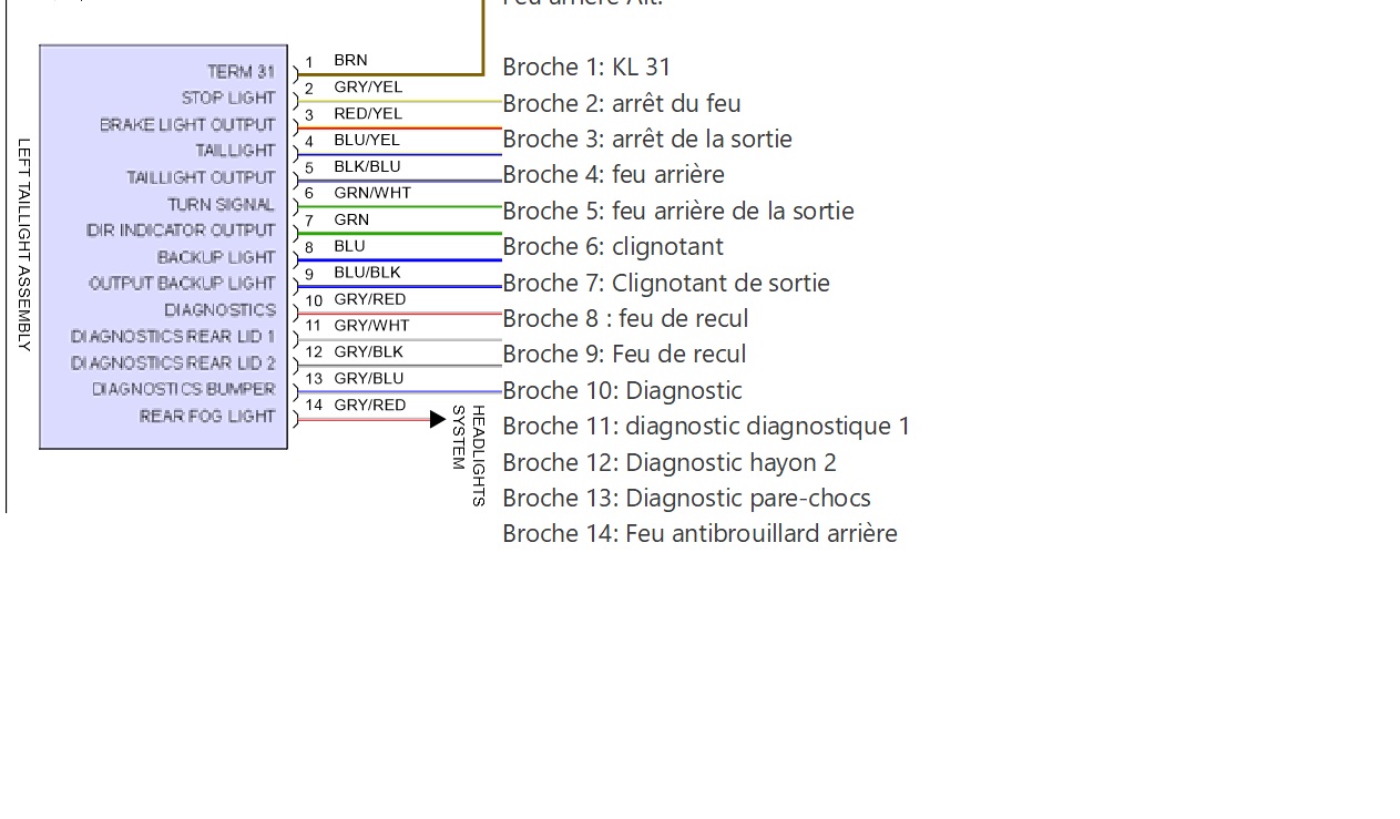

slt
j'ai récupéré ça sur un forum
https://www.motor-talk.de/forum/heckumr ... st57605014
Dans ce cas, il se peut que quelque chose ait changé dans le bus CAN et que, par exemple, les adresses ne soient plus correctes, le nouveau hayon devient poilu ...
Je reconnais une erreur avec toi tout de suite: les vieilles lumières ont 3 lignes de diagnostic, pas 4!
Vous avez probablement déjà remarqué que vous devez démonter la jupe arrière pour changer les feux arrière .. : Mad:.. une telle construction sans signification ..
Feu arrière li hayon:
A1 Kl31
Feu stop A2
Feu arrière A3
Feu clignotant A4
A5 Diag 1
A6 Diag 2
A7 nc
A8 nc
Feu arrière li (pare-chocs)
A1 Kl31
Feu de recul A2
Fermeture anti-brouillard A3
Marque de page A4
Diagnostic A5
A6 nc
Voici l'affectation des broches:
Feu arrière Alt:
Broche 1: KL 31
Broche 2: feu stop
Broche 3: feu stop de sortie
Broche 4: feu arrière
Broche 5: feu arrière de sortie
Broche 6: clignotant
Broche 7: Clignotant de sortie
Broche 8: feu de recul
Broche 9: Feu de recul
Pin 10: Diagnostic
Broche 11: Diagnostic hayon 1
Broche 12: Diagnostic hayon 2
Pin 13: Diagnostic pare-chocs
Broche 14: Feu antibrouillard arrière
Feu arrière neuf
Broche 1: porte de diagnostic
Broche 2: feu stop
Pin 10: Diagnostic
Pin 11: Diagnostic pare-chocs
Pin 12: -
Broche 13: sortie du feu antibrouillard arrière

Donc d'après les schémas fournis les broches qui ne correspondent pas seraient les suivantes dans les feux AR :
Ancien : broche 1 ( KL1 (?)) et broche 12 ( diag hayon 1 (ou 2))
Nouveau : broche 12 ( - (?)) et broche 13 ( sortie feu AB AR)
Ca peut déjà réduire le champ des recherches et des essais
Par contre pour la broche du hayon et celle du pare chocs il manque le schéma de l'ancien modèle. Peut être dans le work shop manual 2014-17.
