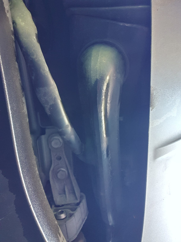

Hello à tous,
Aujourd'hui j'ai découvert une fuite d'un liquide non identifié derrière le pare-choc arrière au niveau d'un tuyau qui débouche d'un carter/soufflet de protection en plastique souple.
Je n'ai pas pu déterminer de quel liquide il s'agit. Ce n'est pas de l'essence, c'est légèrement gras et sens l'eau croupie (!)... Sur la photo ci-dessous à droite est la prtie basse de la jupe arrière.
Dans ce coin là je ne vois pas trop d'où pourrait venir la fuite, quelqu-un a-t-il une idée ?
D'avance merci.

Si vous avez un toit ouvrant, il peut s’agir de l’évacuation de l’eau provenant du TO, il y en a une de chaque qu’il faut souffler de temps en temps !

Voici une photo prise sur le côté gauche de la voiture, il suffit, avec un compresseur et une soufflette longue, d’injecter de l’air dans la fente que l’on voit sur la photo jointe !
A NOTER: il y a le même drain du côté droit de la voiture !

Oui, c’est au niveau des sorties d’échappement d’extrémité, entre le passage de roue et le pare-chocs, les tétines d’évacuation en caoutchouc sont visibles à l’aide d’une lampe torche !
