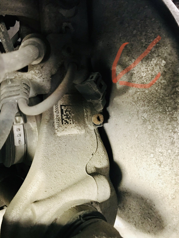

J'ai eu un RdV avec un centre Porsche hier, par le biais de Porsche France, ce qui n'est pas du plus simple vu les temps qui courent, tous "surbookés"; accueil top , il faut le dire, et je pense que cela va devenir mon référent bien qu'un peu distant de ma résidence ; venons en au fait : confirmation que la présence de tous les défauts fait état d'une anomalie d'ABS, ce qui provoque une réaction en chaîne sur: PSM,Frein de parking, 4 roues motrices, et touti-quanti......
Rdv est pris pour jeudi prochain pour prendre en charge le remplacement , non pas du capteur défaillant , mais des 4 .
Y aurait il un "tuto" spécifique avec photo ou vidéo quand à la localisation et /ou le travail de remplacement de ces capteurs ?...... pour info :study: , merci.
Messages : 4294
Re: Problème anomalies Macan SD
Les capteurs ABS sont généralement sur les moyeux. Ils prennent les infos sur des pistes (cannelures) situées sur les cardans.
C’est vrai qu’ils servent a beaucoup de choses : abs, psm, PTM, etc.
Ça peut se faire en 5 min par capteur, sauf si la vis BTR de 6 qui le maintien casse dans le moyeu en alu. Là, c’est beaucoup plus long. :roll:
Je te mets une photo de l’emplacement sur le moyeu arrière du Macan (fléché rouge très moche, desolé, fait en 2 min).

Message par Khris »
merci de l'envoi , oui , fait un peu en précipitation, néanmoins très intéressant ; mais tout ce que j'ai pu voir c'est plus le parcours de la liaison pour atteindre la connectique qui est scabreux, à la limite du démontage de l'auto ... lol !.Mais il s'agissait de Peugeot 406 et autres.
pour ma part , c'est le CP qui va s'en charger car sous garantie "Porsche approved".Le plus compliqué a été de trouver le CP acceptant l'auto.
Messages : 4294
Je crois que la connectique est directement sur le capteur.
Donc pour moi, si la BTR se dévisse bien, c’est fait réellement en 5 min derriere. Peut être même pas la peine de sortir la jante.
