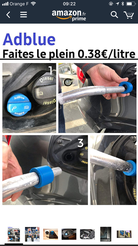

En complément simplement dire qu'il existe des stations services Essence Diesel et.....pompe AD Blue !.
Globalement à 70 centimes de Roros / litre .
Il suffit d'avoir voir sur le net où se trouve les stations dotées de ces pompes.

Et il existe aussi des dispositifs qui permettent de ne pas en mettre partout quant on remplit le réservoir adblue. L’écoulement se bloque lorsque c’est plein.
Voir le tuto dessus avec plein de solutions pour ne pas pourrir son vernis avec l’urée qui est assez aggressive.

Investi dans un dispositif pour verser correctement. Ça te permettra de pas en mettre partout et de réguler le débit en régulant l’air.
Le réservoir fait 23 litres et il faut ajouter un minimum de 6 litres après apparition du message.
