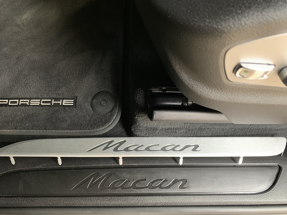

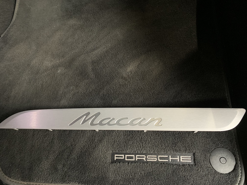

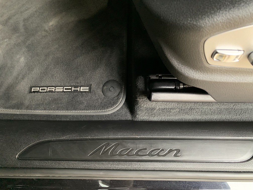

Un tuto pour remplacer les seuils plastiques du macan par des seuils alu :
Le CP m'avait dit de dégrafer le seuil d'entrée principal puis ensuite d'enlever le seuil "macan" en plastique qui devait être clipsé au seuil d'entrée principal. Il s'avère in fine qu'il faut percer le seuil d'entrée pour insérer le nouveau seuil par dessus car le seuil "macan" est composé d'une seule pièce avec le seuil principal d'entrée (peut être ne suis je pas claire ) Petit tuto :
Matériel :
Petite maroufle en plastique pour faire glisser le joint d'étanchéité
Perceuse avec mèche de 4 pour insérer les futurs clips
Bande de marquage pour repérer les trous à réaliser
Tournevis ou cutter pour ébavurer suite à la réalisation des trous

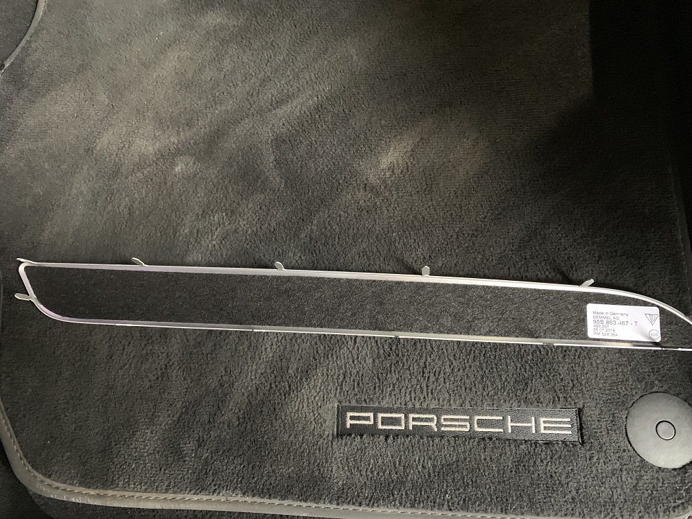

Il faut d'abord déclipser le seuil principal :
Glisser la maroufle côté montant central de du véhicule et ensuite il vient tout seul. Je ne l'ai pas entièrement démonté j'ai déclipssé jusqu'au montant opposé

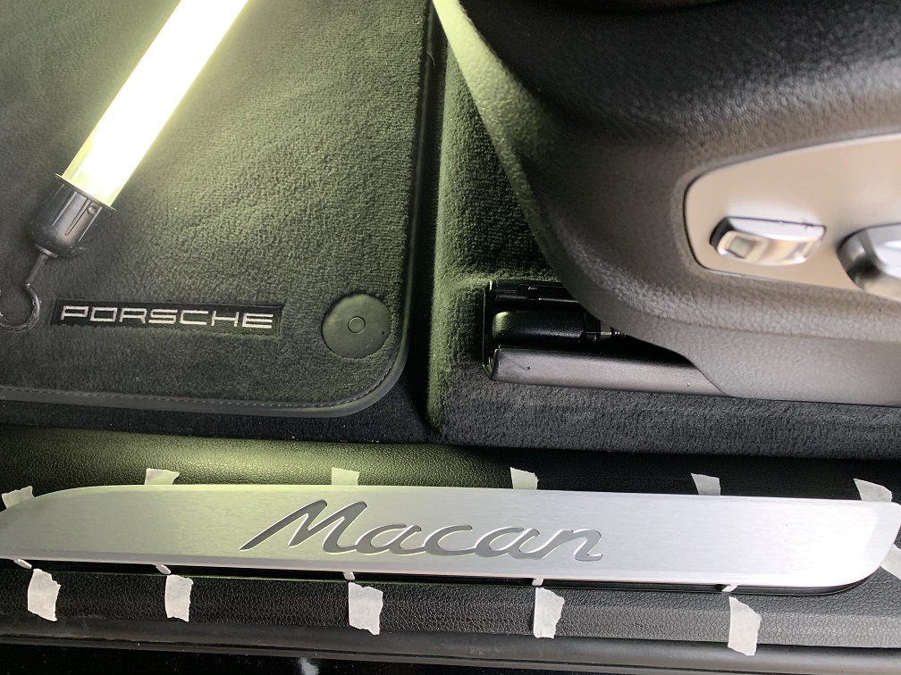

Positionner le nouveau seuil sur l'ancien et marquer les futur clips (personnellement j'ai utilisé de la bande adhésive)
Percer les trous diamètre 4. A 4 on force un peu pour les rentrer mais j'ai préféré
Insérer les clips du nouveau seuil délicatement (j'en ai cassé un au montage )

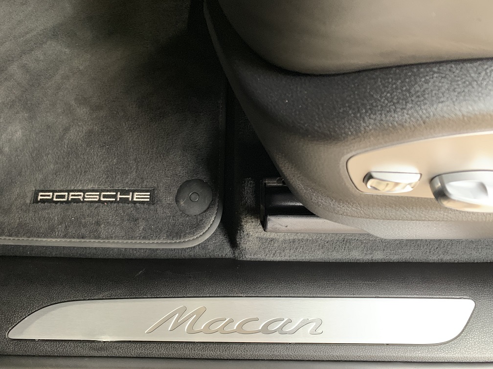

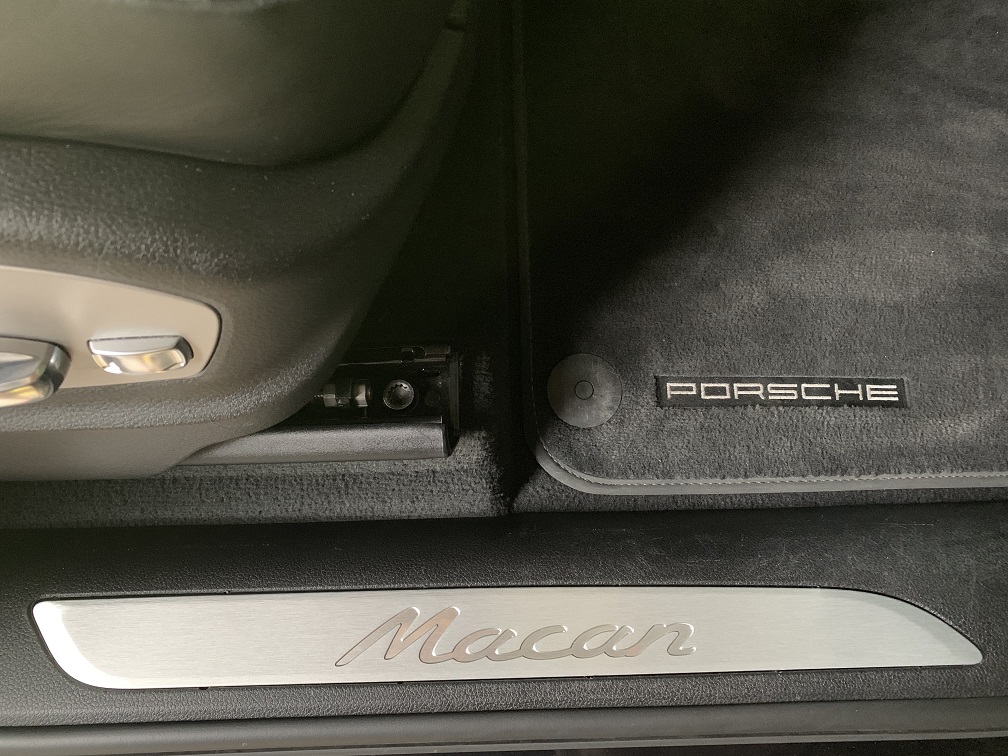

et voilà plus qu'à "re" clipsser le seuil principal !
Photos :)
Avant
Pendant le remplacement
Après

Oui et pour le prix des jouets Porsche pourrait tout de même les mettre d’origine !
J’ai fini par remplacer celui que j’avais un peu abîmé au montage (je suis un peu perfectionniste !)
