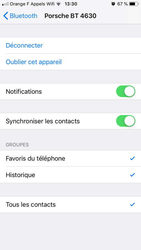

- Il faut tout d’abord commencer par le gestionnaire Bluetooth de l’iPhone. Il faut activer «  notifications » dans la connexion avec le PCM:

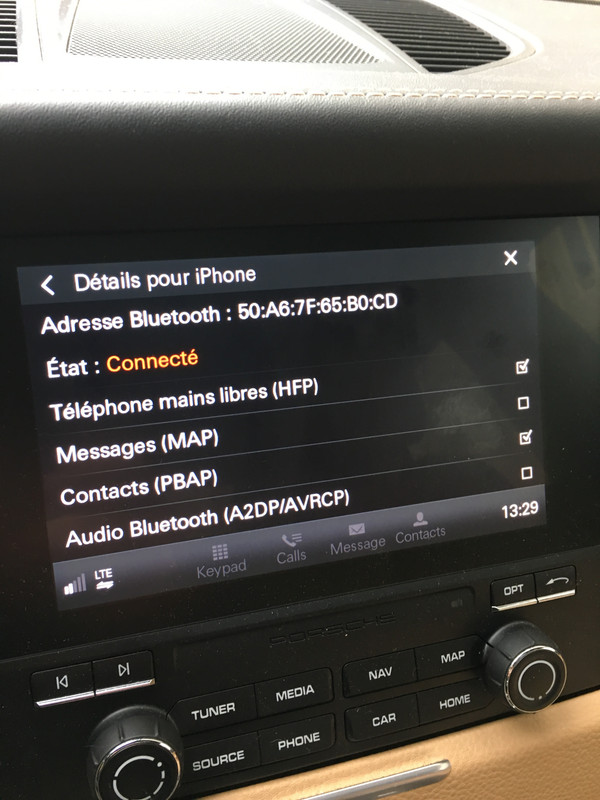

A partir de là, il faut aller à « Phone » et les options « bouton OPT » dans le PCM pour cocher la case « messages (MAP) » qui n’est pas cochante si on a pas activé au préalable les notifications du tèl.:

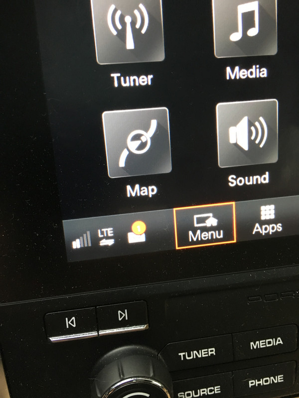

Ensuite, on a donc la notification de réception des messages qui s’affiche. Il n’y a plus qu’a appuyer dessus pour lire le message.
