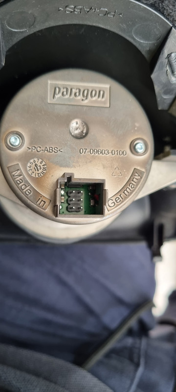

Comme je l'écrivais précédemment, l'horloge Anal ogique ne fonctionne pas !
Acheté sur Ebay, je ne l'ai pas testé suffisamment tôt.
J'ai tout essayé , branchement direct sur une batterie, petit frémissement de l'eguille et plus rien.
Je me demande si elle est équipée d'un fusible...
Hutch, le tuto etait fin pret, sincerement désolé.
Je ne baisse pas les bras, il y a forcément une dolution.

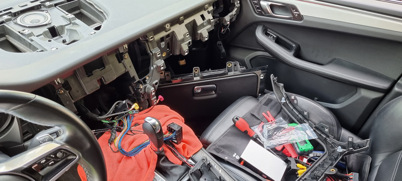

Je termine le montage du carplay qui a l'air de bien fonctionner, reste les connections et connecteurs a dispatcher en raison de la place reduite.

Attention , avec un chrono d'origine (Porsche) il est impératif de l'activer avec un Piwis...
J'ai eu le même soucis, le chrono s'est ré-initialiser au branchement puis plus rien.
Il faut activer au Piwis pour qu'il apparaisse dans les menus du véhicule.

@sergio67 merci pour cette info que je n'avais pas...
Par contre, je l'ai connecté sur le 12v + et - sans le canbus et ca ne marche pas, c'est normal ?

cela me semble normal.
Par contre , lorsque le CanBus est branché , la lumière du chrono fonctionne lorsqu'on allume les phares.
