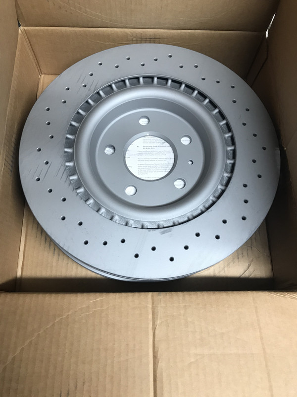

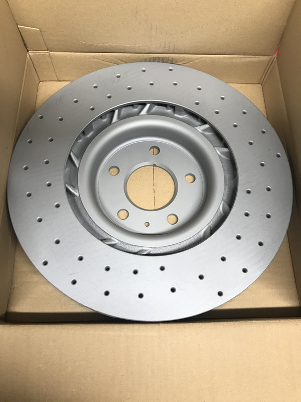

montage de 4 nouveaux disques Zimmerman poisoner
N° d’article: 460.1553.52 avant droit Prix Unitaire en: 128.28 €
N° d’article: 460.1552.52 avant gauche Prix Unitaire en: 130.08 €
N° d’article: 100.3358.52 arrière Prix pour 2 : 155.56 €
Sous-total 413.92 € Livraison: 0.00 € Commande Sécurisée: 3.95 €
Montant total: 417.87 € 20% de TVA incluse

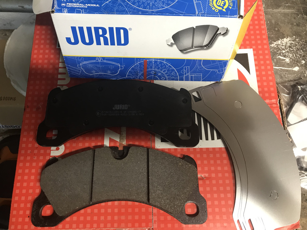

montage des plaquettes de frein en JURIDE
JURID 573618J avant 1..... 80.16 €
JURID 573428J arrière 1..... 53.52 €
contact d'usure avant 2 .... 7.32€
transport 1.... 12.90€
Montant total: 153.90€ 20% de TVA incluse
TOTAL : 571.77€ .... :arrow: :arrow:

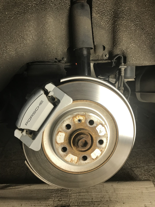

:lol!: maintenant le montage

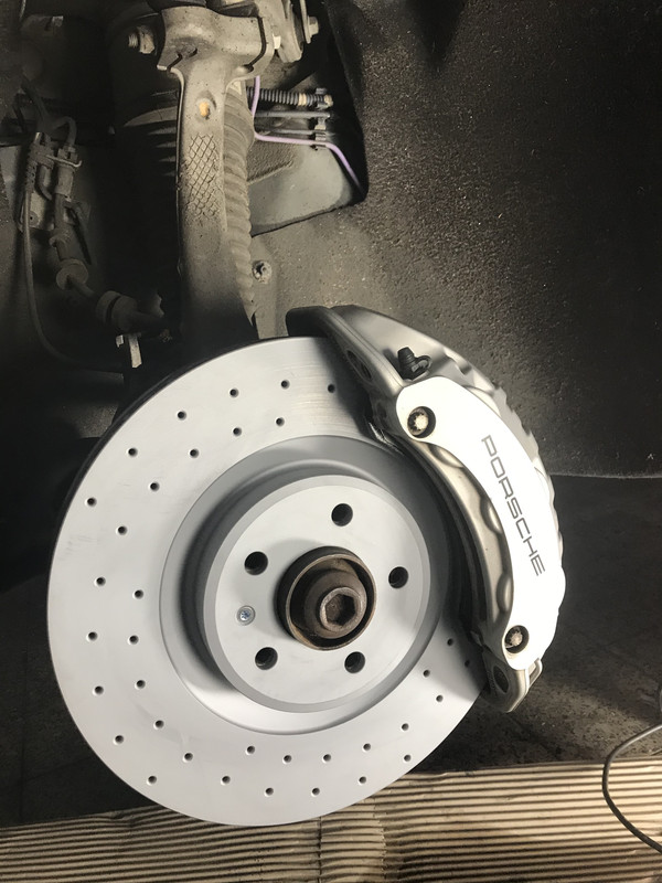

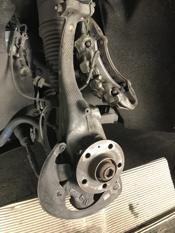

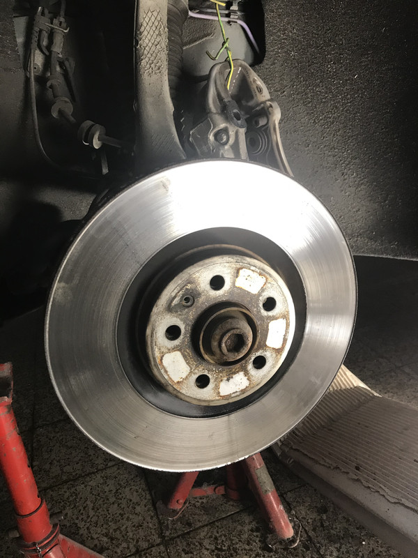

l'avant rien de special pour faire le montage
:masque ..mettre un maque pour le nettoyage des tôles de protection
l'arrière il faut la valise pour ouvrir le piston
et deux tiges fileté pour décoller les disques

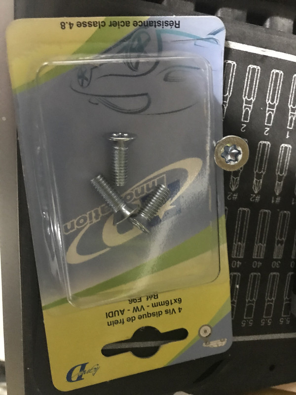

j'ai remplacer les vis de maintien des disques

Je voudrais bien un retour sur ces plaquettes.
Re: Disque Zimmerman
les plaquettes de frein Jurid ..sont un peu plus doux que Textar mais ils sont extrêmement silencieuse .
coté freinage trop tot pour le dire .................elle roule peu en ce moment :arrow:
