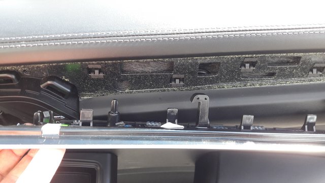

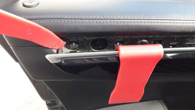

Pour rendre à César.... Je me suis servi de cette vidéo pour m'aider à démonter l'intérieur de la porte mais elle n'est pas complète et ne parle pas de ce problème.
J'ai utilisé les mêmes outils que le mécanicien de la vidéo et cela fonctionne nickel ! J'ai vu d'autres vidéos où les "démonteurs" en bavent pas mal :roll:
15€ chez Aliexpress ;)

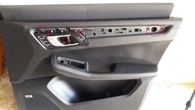

Une fois les 5 vis otées, elles ne sont pas toutes les mêmes, pensez à les repérer. Ce que que craignais, c'est qu'en les dévissant, elles ne tombent éventuellement dans la porte ou contre porte, ce n'est pas le cas, Porsche a bien prévu cela, donc aucun risque.
Ci dessous, l'emplacement des 5 vis. Pensez à oter le cache du bas de porte (très facile) pour la 5ème.

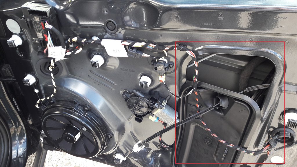

En enlevant le cache caoutchouc coté porte, Eurékâ, j'ai découvert le fautif ! Le fameux câble qui tapait contre le métal de la porte.
En fait, le manchon que j'ai remis en place sur la deuxième photo, glisse, et ne joue plus son rôle d'amortisseur. J'ai remarqué aussi qu'il se désagrégeait...
System D: avec de l'emballage bulles et 2 serre-fils et plus de bruits intempestifs quand on referme la porte !
J'avais commencé par la porte passager, même opération coté conducteur, même problème constaté !
Attention, coté conducteur, vous n'aurez plus la platine lève-vitres accessible si vous débranchez tout. Pensez à baisser la vire avant de défaire les connecteurs électriques .

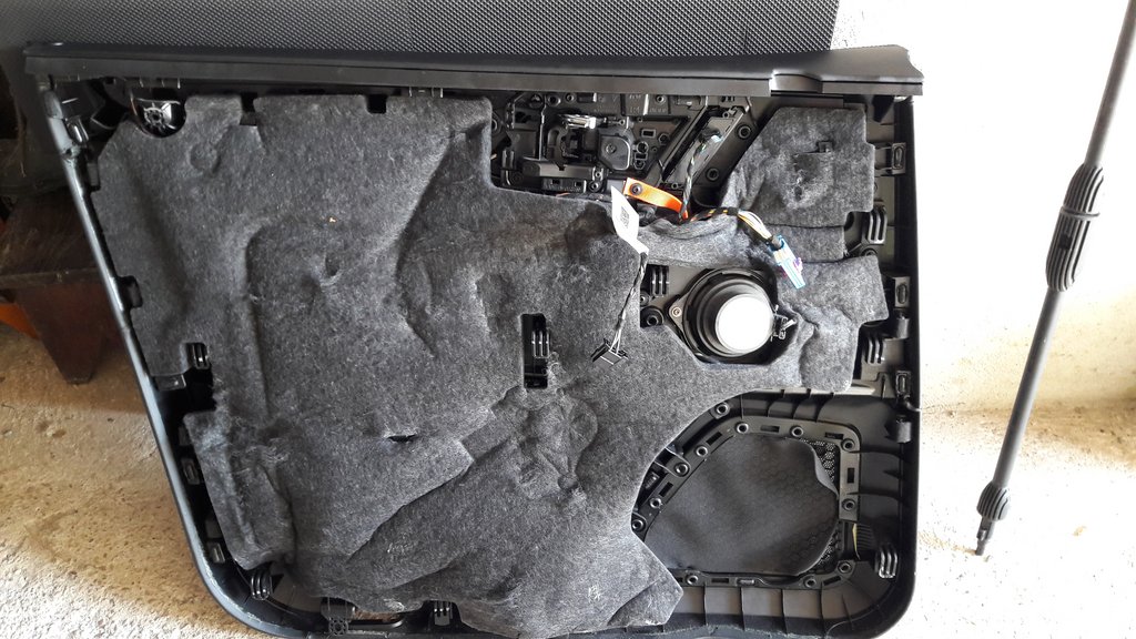

Tu seras, malheureusement, obligé d'en passer par là. Pourquoi ? En photos, un complément:
La partie contre-porte démontée
L'accès au câble fautif (ici le manchon repositionné sur celui ci) se fait en otant le cache caoutchouc et tu vois le métal de la porte au fond ;)
