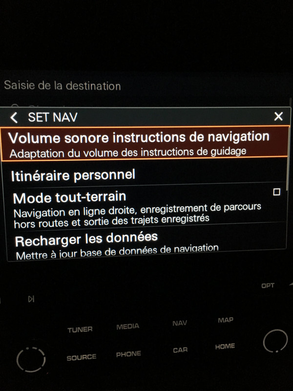

Navigation en mode dynamique et trajet le plus court, je suis confronté au problème suivant:
En voulant rejoindre une destination avec le mode ci-dessus, le système me signifie régulièrement de prendre des bifurcations qui n’existent pas pour traverser des champs, des rivières et des forêts. Quelqu'un aurait-il une idée du problème ? ( routes de Provence, je n'ai pas encore vraiment testé ailleurs)

Ta base de données est à jour ?

Je n'ai pas le mode d'emploi pour la mettre à jour
Messages : 901
Re: Erreur de navigation
NAV/Option/SetNav/Mise à Jour des Données
Je pense qu'il y a un topic détaillé sur le forum

Je n'ai pas le Porsche connect
Messages : 4317
Il faut que tu regardes si tu n’as pas activé le mode « tout terrain » dans Nav—>Options—>Set Nav.
Pour la Mise à Jour, il faut que tu vois avec ton CP si tu n’as pas le Connect.

J'ai vérifié, la fonction tout terrain n'est pas activée.
La question à été posée au CP et apparemment pas de mise à jour prévue.
Je dois faire valoir la garantie ?

Il faudrait comparer le même parcours avec un autre PCM.
