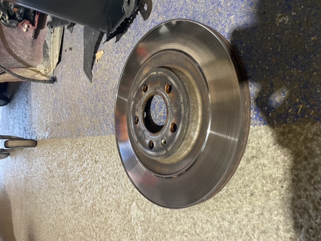

Pour infos
Voici les disques et plaquettes que porsche Poitiers Bourgoin trouve HS
Je crois que c’est quand même de l’escroquerie sans deconner
Messages : 4317
Re: Problème suite révision Porsche
Les plaquettes sont encore bonnes, c’est sur.
Les disques, j’en suis pas si sûr. La cote d’usure est généralement la cote initiale - 2 mm, soit - 1 mm de chaque côté. Par ex. Si le disque fait 30 mm de cote initiale, la cote usure est de 28 mm.
Mais on peut faire plus avec un disque hors cote. Cependant, il chauffera plus vite, sera plus bruyant et plus sensible au voilage.
Si tu es à la limite ou proche, tu aurais pu finir ton jeu de plaquettes.
Les freins sont tout de même un organe de sécurité, il faut être vigilant avec.

Il faudrait que tu mesures avec un palmer Florian.
La cote mini n'est pas gravée sur le disque ?

Porsche bordeaux a relevé la côte des disques
La cote mini est 20mm et ils ont relevé 19,98mm
Pour eux je pouvait finir largement les plaquettes surtout Que c’est les freins arrières
Mais vu qu’ils l’ont marqué sur la facture de la courroie et des galets j’ai changé les freins par précaution

J'ai l'impression que ta plaquette en arrière plan est bien usée.
La plaquette côté piston est toujours plus usée que celle de l'étrier.
