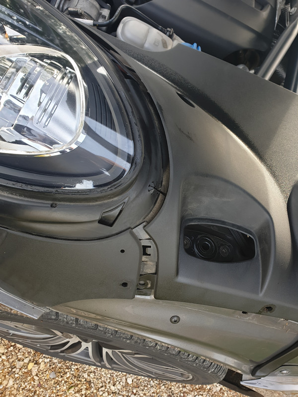

Pour accéder à l'ampoule ( qui dois être la source de ton problème) tu dois démonter le bloc complet, 15 mn max.
Il faut retirer les 2 caches en plastique maintenus par des clips en plastiques ainsi que le joint caoutchouc autour du phare, tu dois avoir 3 vis qui maintiennent le phare, les laves phare se déboitent ( latéralement) en tirant vers le centre de la voiture.

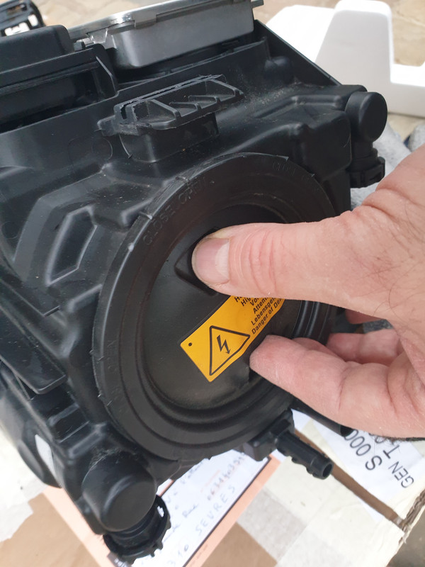

Une fois le phare dégagé et déconnecté ( la prise est un peu récalcitrante), tu dois retirer le cache rond noir a l'arrière.
Dévisser le boitier alu pour accéder au câble dessous à débrancher qui est relié à l'ampoule.
Il y a un petit clip qui maintient le boitier et l'ampoule et voila, y a plus qu'à...
