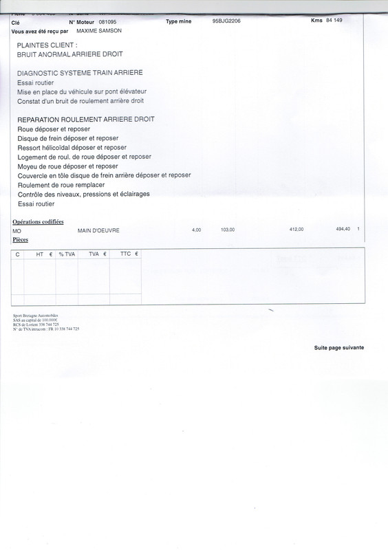

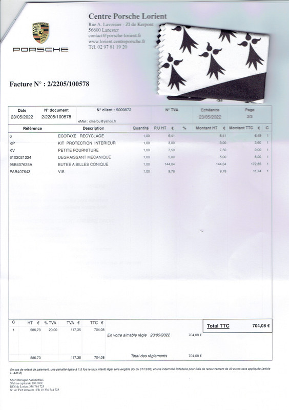

BONJOUR à tous !
Je m'y étais engagé voici copie de la facture pour changement du roulement de roue arrière !
A savoir que l'on m'a prêté gracieusement (!) toute la journée une GOLF GTD .
Mon MACAN S diesel a 84 149 kms année Mod 2017.
Après cette intervention le bruit sourd à l'arrière qui avait été diagnostiqué en 500M pas plus,
par le chef d'atelier MAXIME a disparu ..Je retrouve le silence de fonctionnement .
N'étant pas ,comme vous , au fait pour la mécanique je vous laisse commenter ma facture de ce jour .
Merci de vos retours
Mérou
Messages : 4317
Re: problème sur palier intermédiaire arbre de transmission
Merci pour le retour. Il doit y avoir un peu de taf tout de même pour changer ce roulement.
Profite bien :vroum:

Bonjour à tous ..... roulement de roue , et roulement intermédiaire sur arbre de transmission.... rien à voir.
