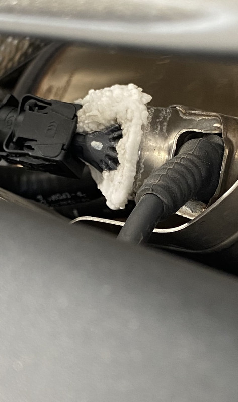

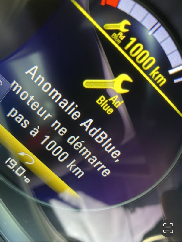

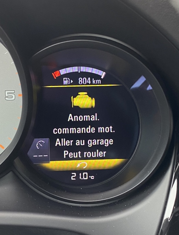

Comme beaucoup ici, j’avais depuis des semaines un problème avec l’Adblue de mon Macan S Diesel.
Mon CP voulait me changer la pompe ( 2000€ ) et/ou l’injecteur.
J’ai fait mes propres recherche, principalement sur votre forum et je me suis penché sur le problème de la connection de cette fameuse durite qui s’emboite sur l’injecteur.
En fait, sous la pression et les cristaux d’Adblue, la durite a tendance a s’écarter et libère du liquide, qui forme cette neige blanche
( Voir photo des défauts et de la fuite )

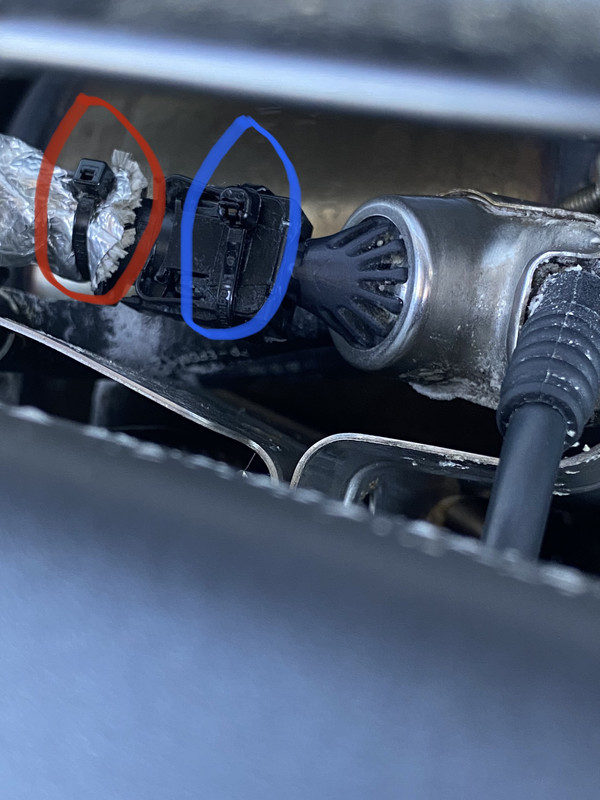

La solution pour tous la voici. Il suffit de mettre un collier des serrage en plastique pour éviter que la durite ne s’ouvre ( collier entouré en bleu )
Pour l’instant celà fonctionne et je n’ai plus de fuite.
