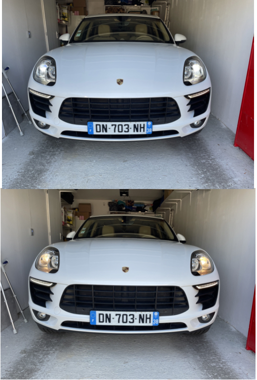

J’ai également franchi le pas sur les ampoules leds comme sur mes 3 voitures précédentes et franchement je ne suis pas déçu.
Le résultat est topissime et cela éclair du tonnerre.
J’ai changer les feux de jour et les feux de croisement ainsi que les navettes d’éclairage de plaque arrière.
Un peu galère pour comprendre comment changer les feux de jour mais une fois le 1er feu réalisé l’autre à été fait en 5 min. Faut des mains pas trop grosse sinon c’est très compliqué pour mettre les ampoules. Je n’est personnellement pas réussit à déconnecter les phares de leurs connectiques mais j’ai quand même réussit à changer les 2 ampoules quand même. Il faut déposer le phare obligatoirement.
J’ai opter pour :
En Feux de route et feu de jour : H15 : https://www.cnjy-led.fr/h15/1733-kit-am ... 0-h15.html
En feux de croisement H7 : https://www.cnjy-led.fr/h7-px26d/1538-k ... 10-h7.html
A prendre en 12V uniquement.
Voilà pour le résultat.

Je ne suis pas du tout bricoleur mais je me suis lancer quand même
A vrai dire une fois qu’on a compris comment faire c’est un jeu d’enfant ensuite
Le plus compliqué pour ma part ça a été la connectique du phare. J’ai passé 20 bonnes minutes à savoir comment le déconnecter, j’ai jouer avec des petits tournevis pour faire levier, et impossible. J’ai préférer abandonner plutôt que de le casser. Les ampoules se change très bien même avec la connectique brancher. Il suffit de démonter le phare et de lui faire faire une 180 degrés pour avoir accès au opercule. Il y a un petit tuyau sur la droite à l’arrière (pour la ventilation je pense) qui lui est facilement deconnectable
