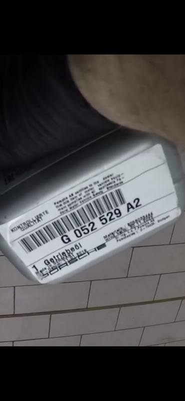

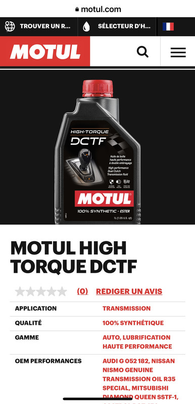

Merci Hutch pour ton aide. A priori l’huile Motul High Torque DCTF a les mêmes propriétés requise pour les boites PDK des Macan diesel. L’huile utilisé par les concessionnaires Porsche est la G 052 529 A2.
J’affiche des photos si sa peu aider.

Effectivement je peux comprendre la surprise de certain membre du forum lorsque certaines interventions ne sont pas faites chez le cp. J’ai été chez Porsche pour leur indiquer les bruits de claquement lorsque la voiture roule à faible vitesse et se distorsione et le verdict était celui que je pensais et d’ailleurs que Hutch l’a si bien expliqué dans la rubrique entretien mécanique. Divers silentblocks supérieur et inférieur des bras de suspension craquelés à (113000km). De plus le voyant “changement d’huile” vient de s’allumer malgré qu’elle a parcouru 21500km depuis sa dernière vidange faite chez le CP. A priori c est tout les 30000km mais suivant sa viscosité le véhicule peut réclamer sa vidange avant. A cela je dois de plus faire la vidange de la boite PDK à 120000km et à cela s’ajoute les changements de plaquettes de freins.
Le vehicule est de 2016 et je n’ai aucune intention de le vendre. Le devis du CP s’élevait excessif dans la mesure ou le CP change les bras de suspension alors qu’il pourait les réparer en changeant les Silentblocks. Aussi il exite des kit complet de marque allemande à bon marché et pour les plus spécialisés et outillés les Silentblocks se changent tout en gardant les bras d’origine. Bien entendu cela doit être fait par un professionnel ou par une personne avec de gandes capacités mécanique.
J’ai la chance d’avoir un garagiste de confiance qui m’a toujours solutionné et entretenu mes divers véhicules et pour qui se type d’intervention ne pose aucun souci. Je lui fournit les pièces nécessaire que je commande suivant la marque et le numéro OEM, donc ya pas photos je m’en sors bien avec la facture.
