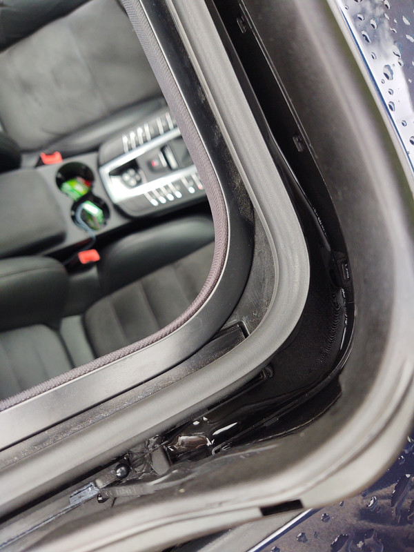

Effectivement, c'est bien ma première voiture qui a rencontré ce problème d'infiltration (j'ai posté l'histoire sur ce forum).
Pour l'eau qui s'infiltre à l'arrière, il faut bien vérifier l'écoulement via les tuyaux d'évacuation. Il faut penser à vérifier qu'il ne reste pas de l'eau dans l'aile arrière.

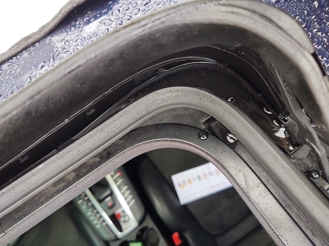

Pour l'eau qui s'infiltre à l'avant, il faut également vérifier l'écoulement via les tuyaux d'évacuation....mais également empêcher que de l'eau puisse remplir le rail du cadre de toit (celui dans lequel le saute-vent se loge) car celui-ci n'a pas d'évacuation possible :
A cette fin, il faut mettre un peu de silicone (noir de préférence) juste en amont de l'articulation du saute-vent pour guider et forcer l'eau à aller vers le trou d'évacuation qui se trouve sur le rail extérieur du cadre de toit :
En espérant que cela suffira à résoudre ton problème 👍

Dans mon cas, malgré les évacuations saines et non bouchées, après de multiples interventions, Porsche a changé le cadre du toit ouvrant sous Porsche approved....avec mise en place du silicone noir🤔
C'est pour cette raison que j'insiste sur le fait qu'il ne doit pas y avoir d'eau dans le rail de rangement du sauté-vent 😉

Pour le toit, il y a eu plusieurs retours sur des fuites. La première chose est, comme décrit plus haut, de nettoyer les drains d’évacuation (plan d’entretien normalement).
Et, d’après ce que dit bds91, la fixation du sauté vent est à surveiller. Ce qui pourrait être une bonne indication, car seul endroit ou l’eau pourrait passer en dehors des drains.
