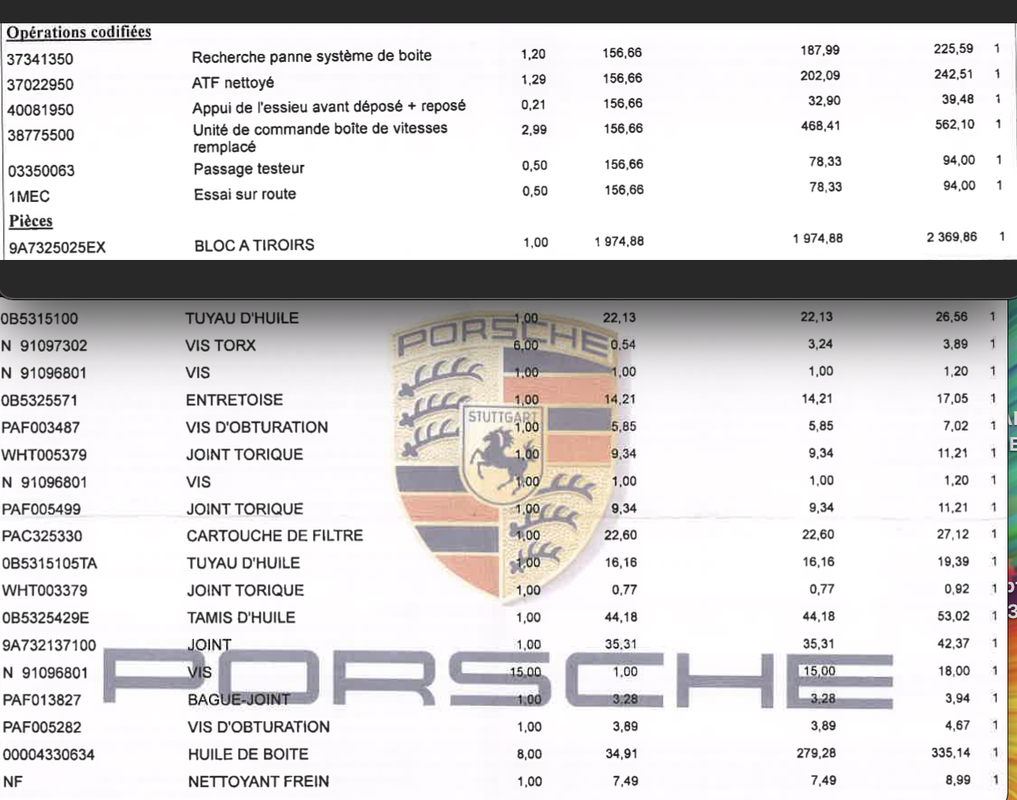

Voiture déposée hier, cout 4281 euros pour l'opération, retour de prise en charge demandée par le CP : NON, question de porsche : est-ce dommageable pour la marque.. ? le coup de tel qu j'ai passé était tendax...
LOL.....
j'ai fais un mail au service relation Porsche moi même le 4 mars... résultat : 50% de prise en charge...
comme j'ai un avoir de 1000 euros qui traine je m'en sort pour un billet de 100 euros au final.
chercher l'erreur... le CP ne s'est pas arraché sur sa demande... normal il partait en vacances le gars.... un bon coup a 4300 euros après m’avoir changé une BT gratis et me dire tout marche... mdr alors que rien n'a changé... BREF :)
