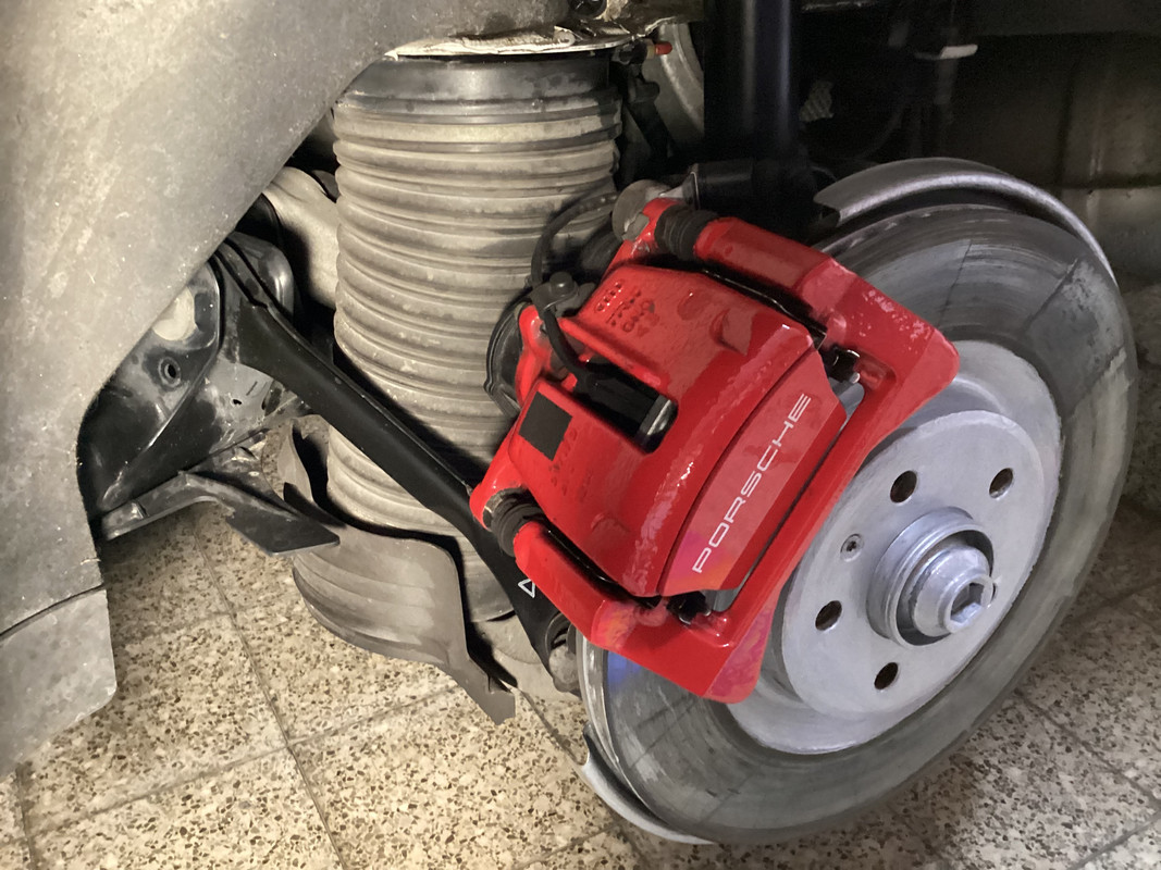

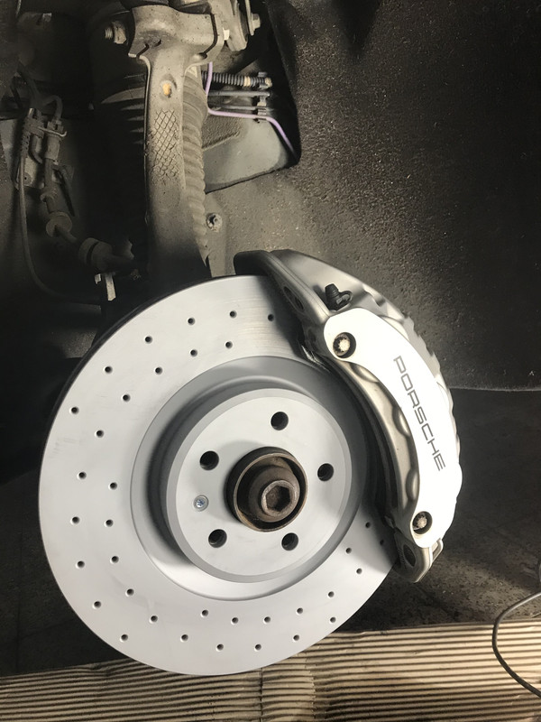

Changement des plaquettes de freins avant & arrière par du Bosch low-metallic. ( à faible teneur en métal ) moins de poussière noir sur les jantes
En même temps j’ai mis en peinture les rotors

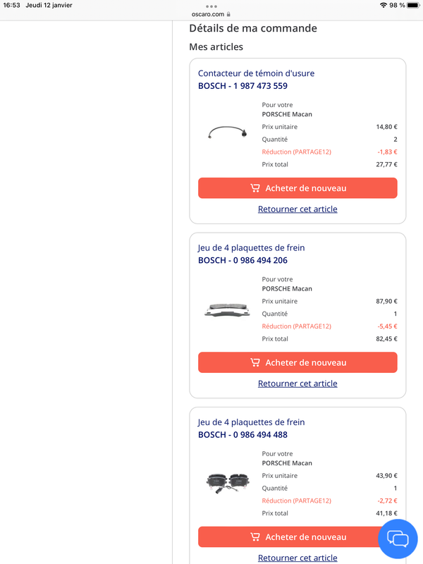

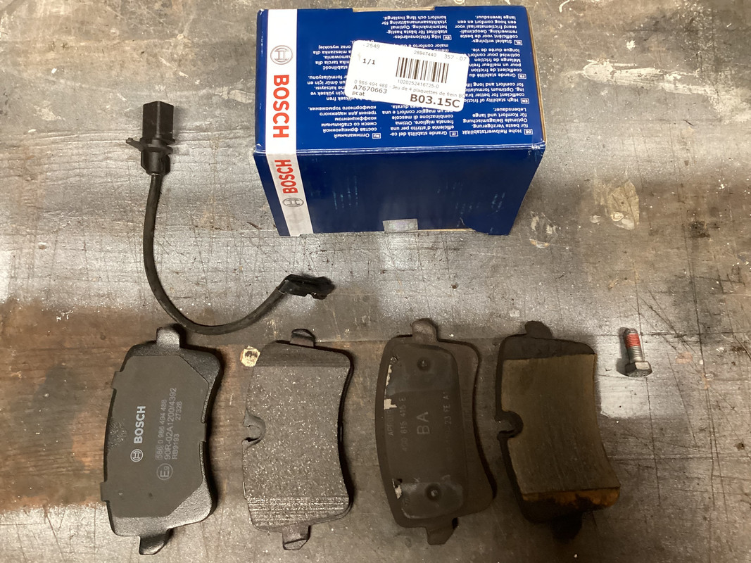

Réf et prix
Nouvelles et ancienne plaquettes ..(anciennes en Ferro )
Avant
Arrière

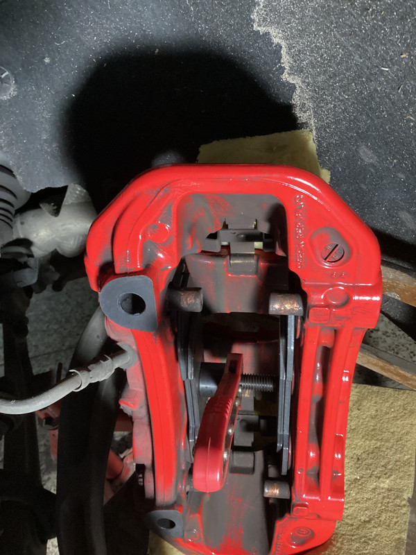

Petit problème les vis fournis ne sont pas les mêmes que ceux d’origines ( le pas de vis et différent)

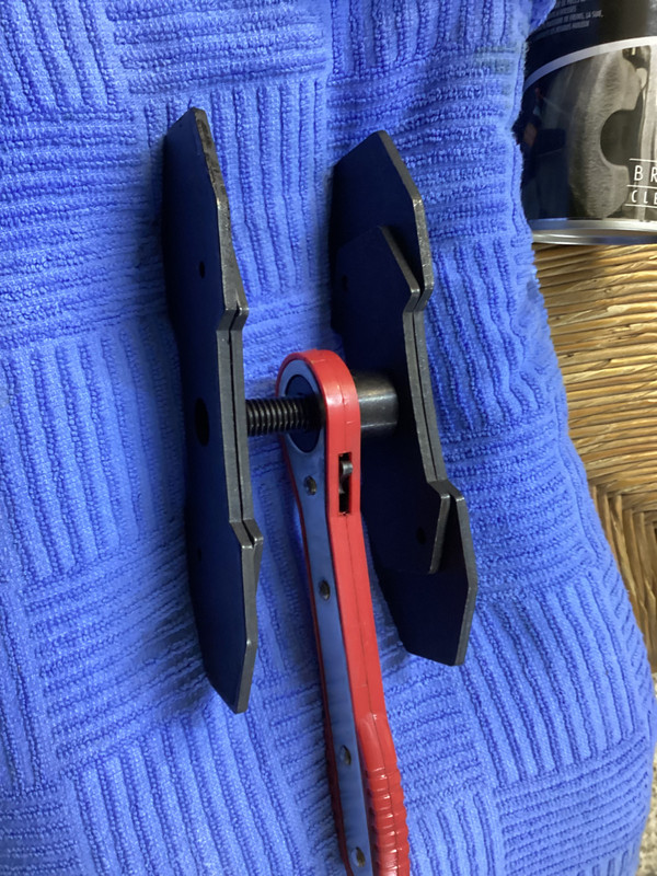

Outil pour repoussé les six pistons et fait aussi pour ceux de l’arrière

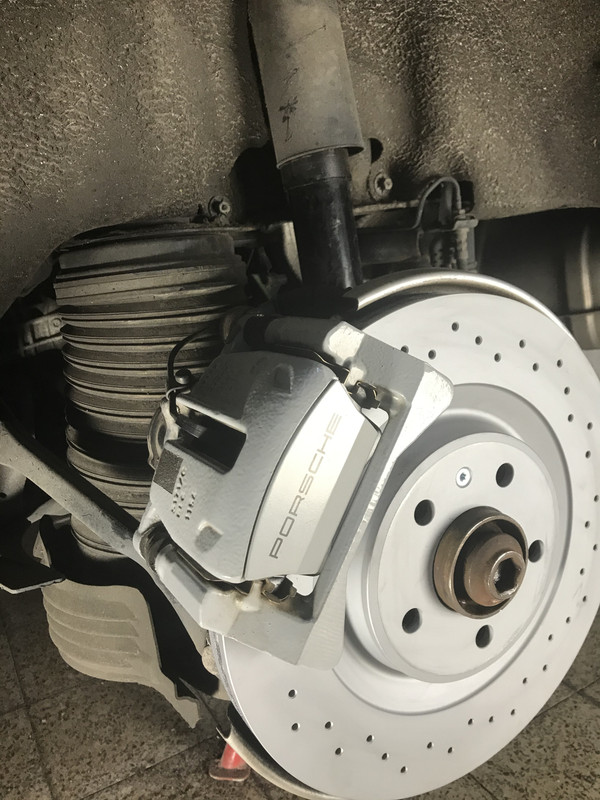

Peinture haute température pour les rotors
Arrière

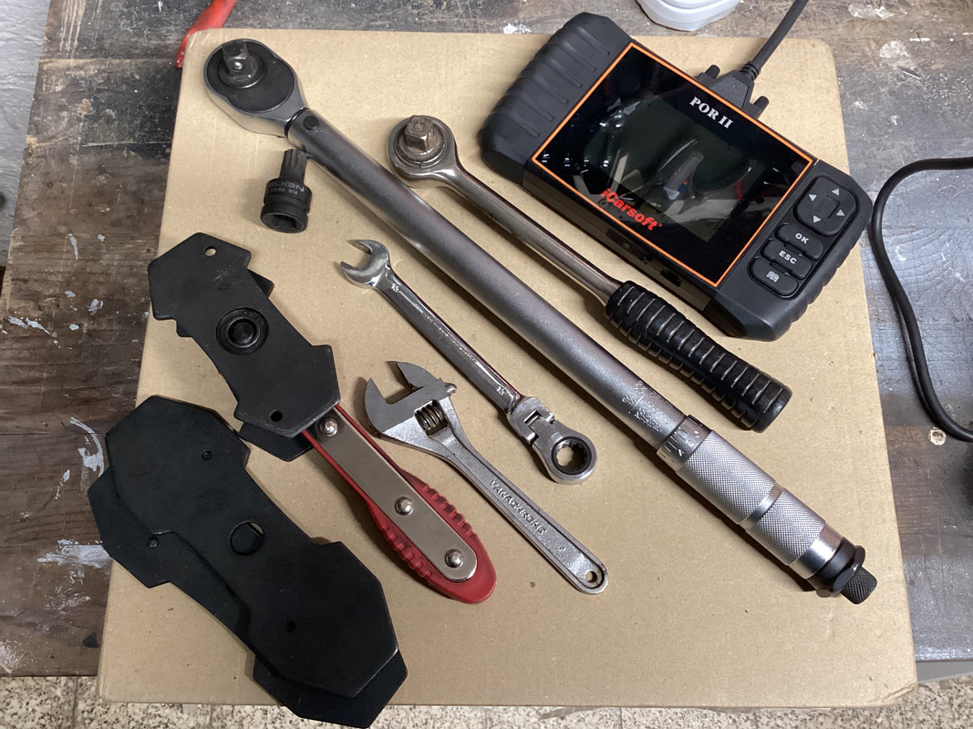

Outillage pour le changement
