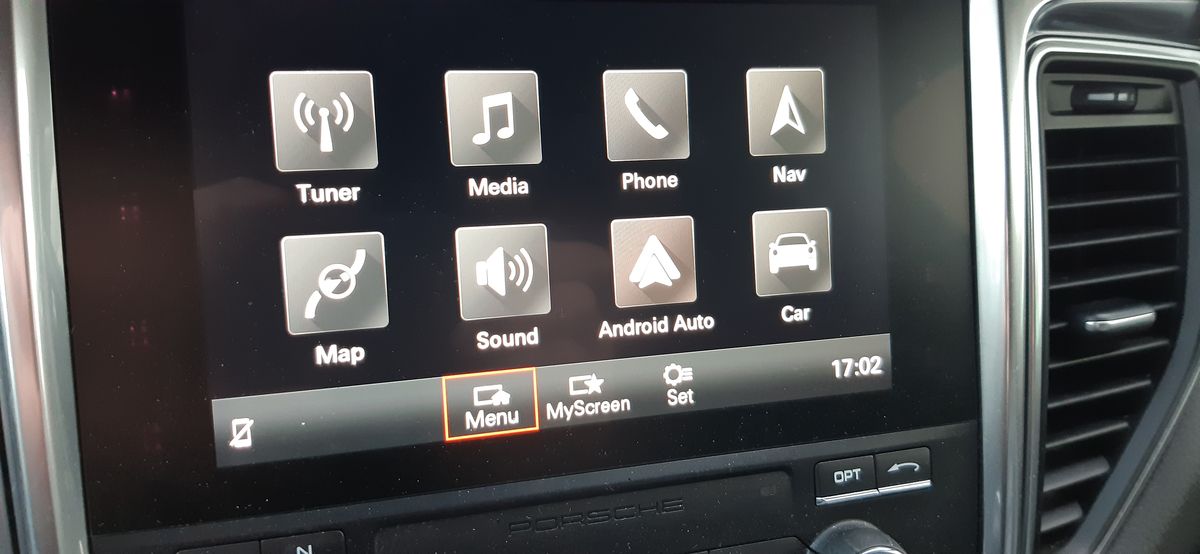

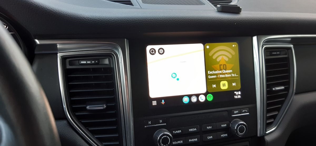

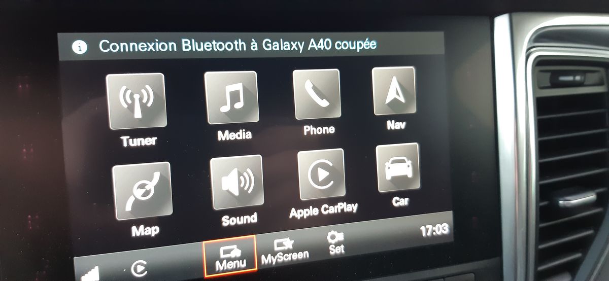

Branchement Android par câble :
Branchement boitier pour avoir AA sans fil (émulation iphone)
Résultat dans les 2 cas

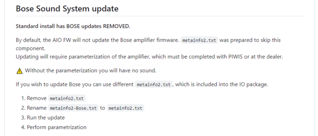

J'ai passé un petit peu de temps pour analyser les différents packages et mon hypothèse est que :
- Les archives MIB non AIO sont dédiées à activer des éléments sur le PCM sans mettre à jour la version du FW, et donc sans mettre à jour le système Bose. C'est pour cela que l'on doit déposer dans le répertoire "patches" de la carte SD le dossier de l'archive patch correspondant au FW du PCM concerné. Dans mon cas :
- Les archives "AIO" viennent elles activer des éléments sur le PCM mais procèdent également à une mise-à-jour du FW. De ce fait, elles sont capables de mettre à jour le système Bose mais par défaut, cet update n'est pas activé dans les archives AIO car elle requiert un paramétrage de l'amplificateur, faute de quoi, plus de son. C'est ce que l'on retrouve dans le readme de l'archive AIO "MHI2_US_POG11_K5186_1-MU1476-AIO" par exemple :
En conclusion, si mon hypothèse est la bonne bien sûr, aucun risque avec le système Bose si on passe par l'une ou l'autre de ces solutions (sauf bien sûr si on utilise le fichier metainfo2-Bose.txt plutôt que le metainfo2.txt avec l'archive AIO mais dans ce cas, c'est en connaissance de cause ;)).
