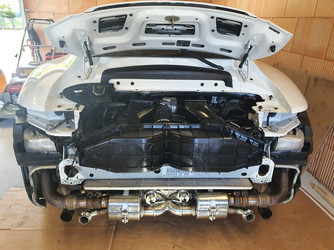

Message par sergio67 »
Effectivement, Porsche refusera de l'activer .
Pour ma part, j'ai un Piwis que j'avais pris pour rajouter un PSE sont mon 991 avec un pot Scart : le résultat est top

La 991 S avec le PDK et le pot Scart , c'est une tuerie .
