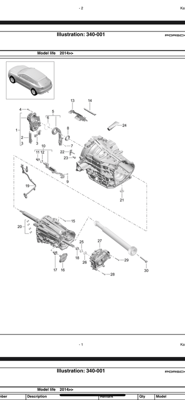

Re: Acoups vitesse
Difficile à dire. Je te mets un éclaté du PET sur la boîte. Soit tu me dis à quelle numéro le joint correspond et je te donne la réf. Soit tu regardes direct sur le PET.
Re: Acoups vitesse
Si c’est le grand joint autour du carter, c’est le 17.

Illustration 320 010
Le joint presque carré 17.

Re: Acoups vitesse
La référence est 9A732137100.
Ça vaut 41,15 € chez Porsche.
Bonne réparation.
