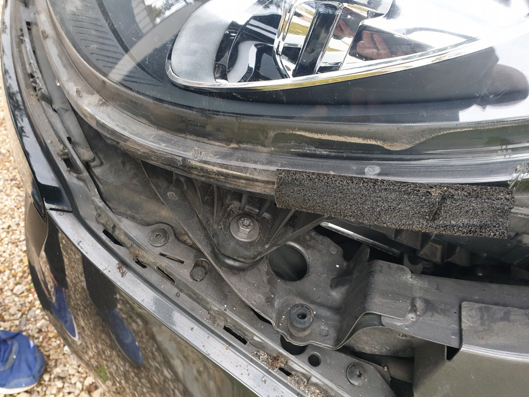

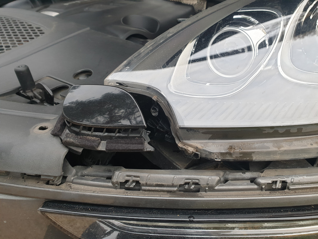

L'accès aux vis de fixation torx

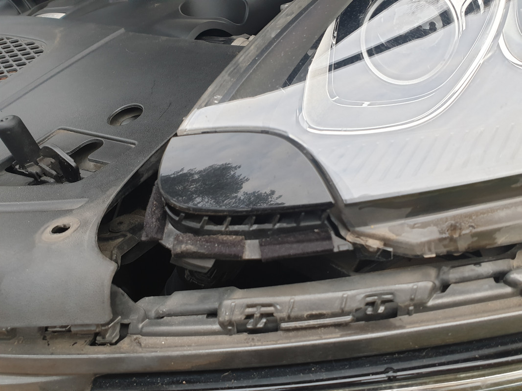

par Totoro78 » 28 sept. 2023, 11:30
Il faut tirer le carter vers l'arrière pour le libérer de la partie avant qui restera en place

Pour déboiter le lave phare tu dois faire un mouvement latéral vers le centre de la voiture comme sur la photo.
Il faut légèrement forcer

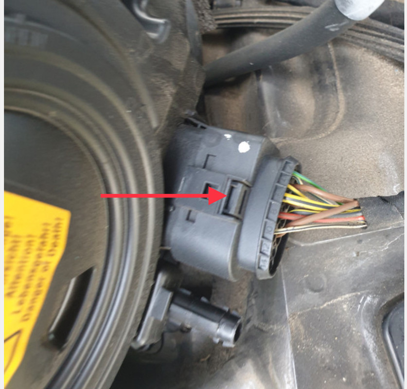

Tu vas pouvoir sortir le phare et retirer la connexion.
Petite technique, il faut enfoncer la connexion comme pour la mettre en pression, en même temps, exercer une pression vers le haut sur le clip que l'on voit pour enfin tirer cette connexion en sens inverse pour la débrancher
Totoro78
Messages : 383 Inscription : 01 déc. 2019, 14:35
Message
par Totoro78 » 28 sept. 2023, 11:47
Du coup , j'ai un doute avec le temps ( et l'âge),peut être que notre ami Lage pourrait confirmer
Le clip peut être vers le bas, essaies les deux techniques, ca n'est pas extrêmement résistant

par lage » 28 sept. 2023, 11:55
Totoro78 Beau tuto
Pour la prise il faut l’enlever uniquement avec la main sinon le clips casse
Faire une pression sur le clips et faire un mouvement gauche droite en tirant dessus pour la déboîter
