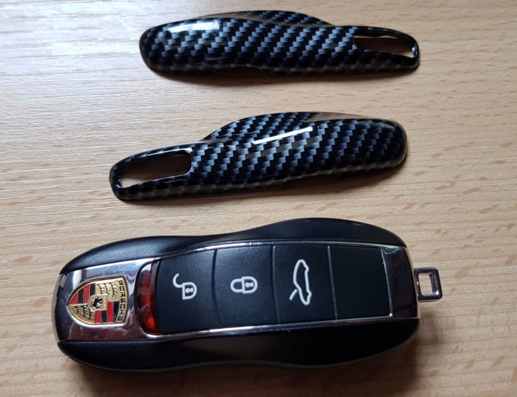

Bonsoir oui l'ouverture du coffre fonctionne bien,ce que j'ai donc fais,j'ai reprogrammer la dite telecommande,et ça marche (appuyer sur les 2 bouton de la telecommande 3 fois a interval de 2" et c'est donc rentrer dans l'ordre-je ressayer dans qq jours- c'est bon a savoir cette reprogammation-A+.
Messages : 538
Re: Ouverture de porte av télécommande-
Je ne connais pas cette procédure, tu peux nous en dire plus?
PS il y a trois boutons sur la télécommande
gmacangts
Messages : 232
Message par gmacangts »
Bonsoir -C'est simple sur la clef(Porsche) il y a donc 3 logos:ouverture ,fermeture (des portes) et ouverture du coffre ar (logo representé par la Porsche coffre ouvert- C'est simple appuyer sur les 2 logos (ouverture et fermeture) en meme temps,et faire cette opération 3 fois a intervale de 2" segondes)
ça met la Centralisation a zéro,donc a l'origine-C'est super non!!!.Mois qui pensais que c'etait une question de Pile pas du tout-J'y reviendrais + tard car j'ai laisser la doc au garage,je ne manquerai pas de vous la scanner-a+.
