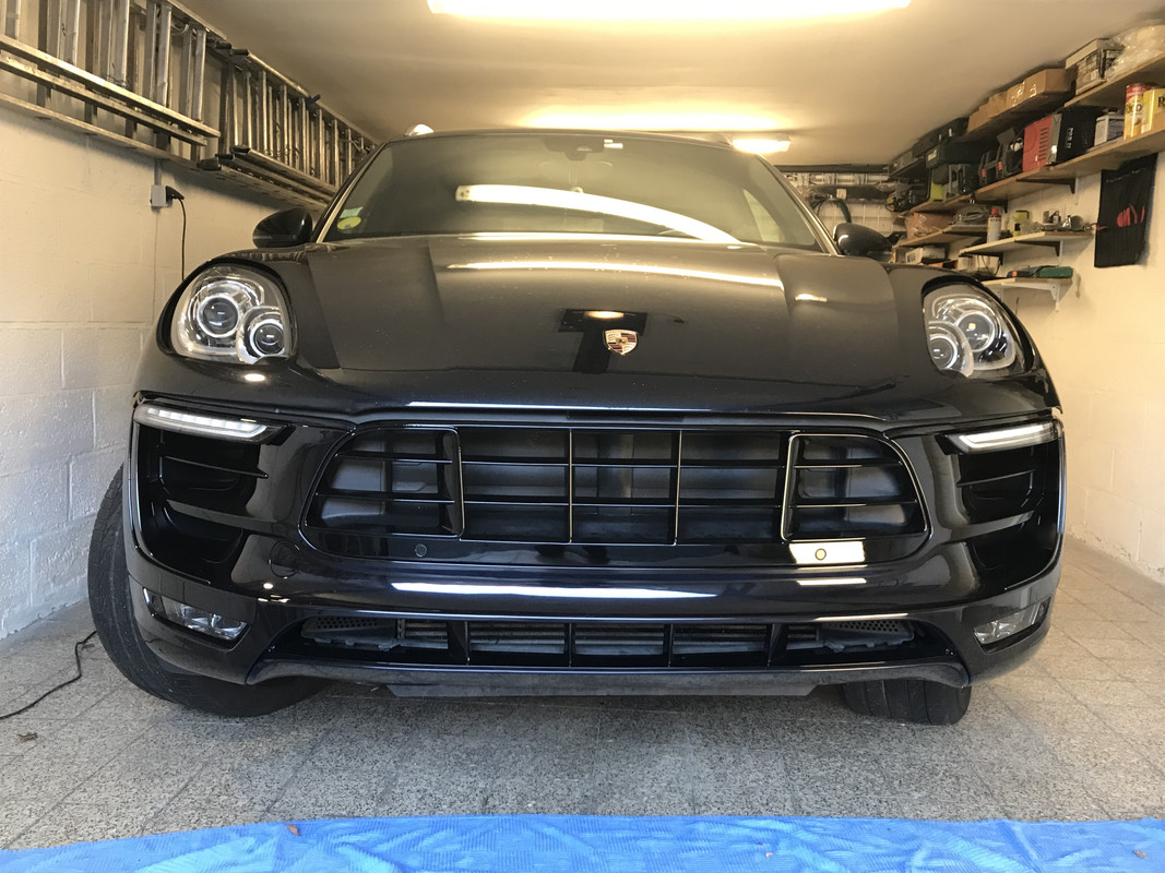

par choc mis en peinture de la même couleur que la carrosserie
ainsi que la calandre en noir brillante
il me manque encore ces pièces là qui son plus difficile a trouvé

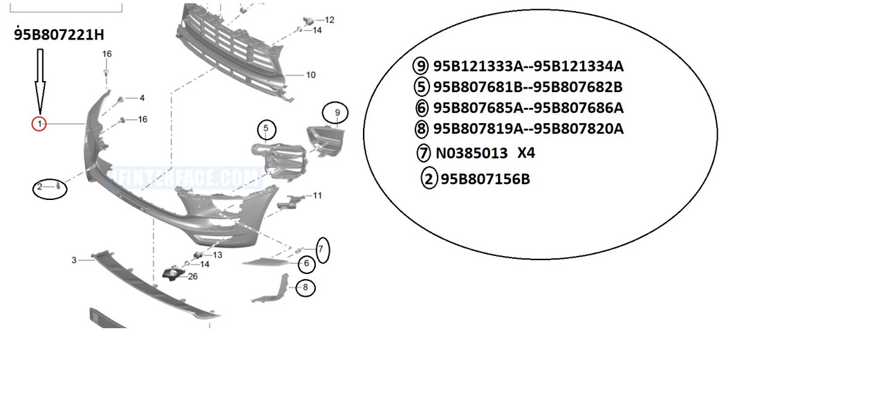

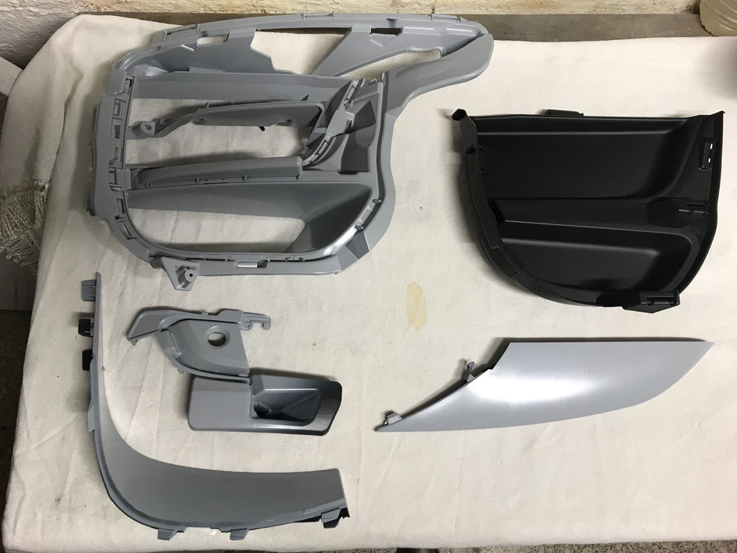

:coucou: J’ai eu toute les pièces manquantes
Déposer chez le carrossier pour la peinture
Ref des pièces
95B807221H
95B807795E
95B807796E
95B121333A
95B121334A
95B807681B
95B807682B
95B807685A
95B807686A
95B807819A
95B807820A
95B807156B
NO385013 X 4

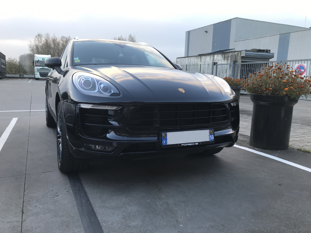

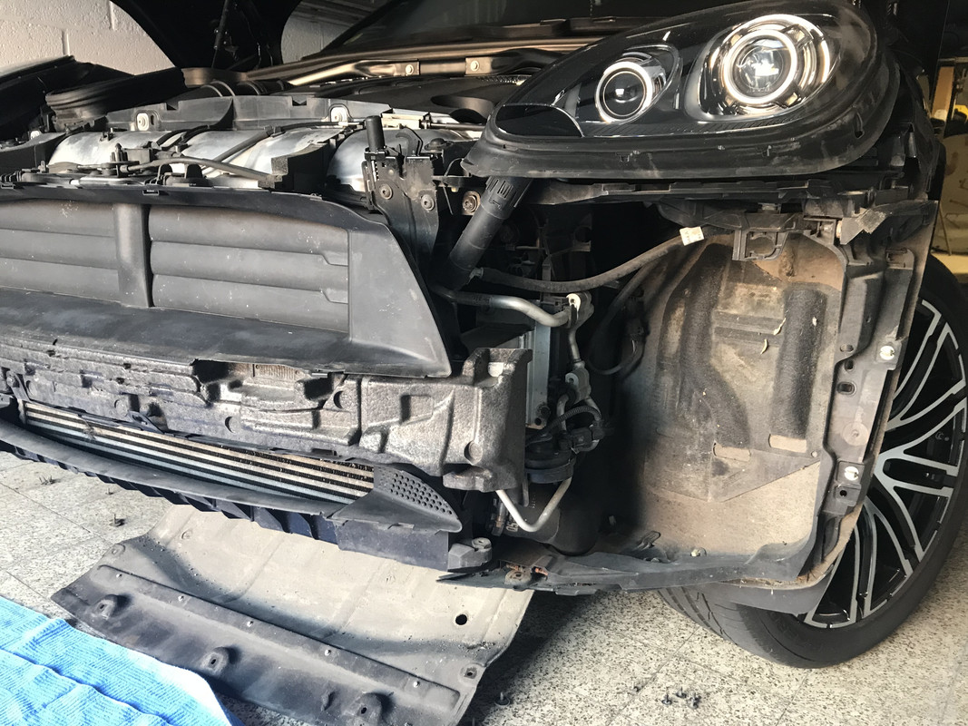

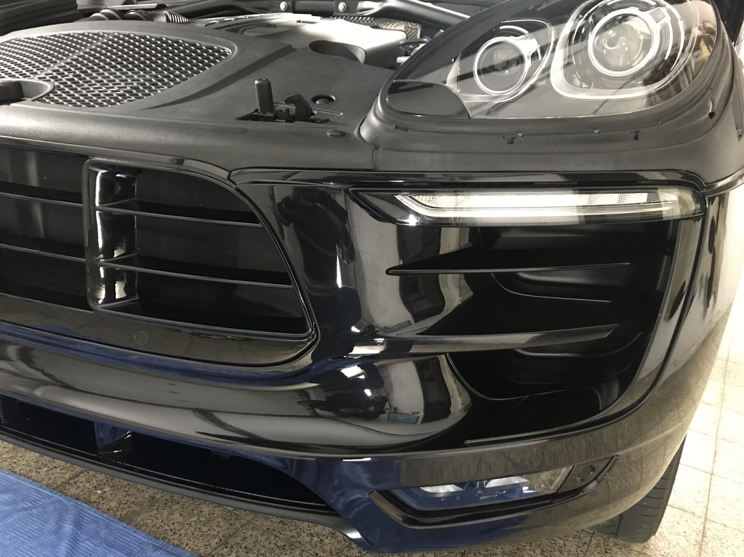

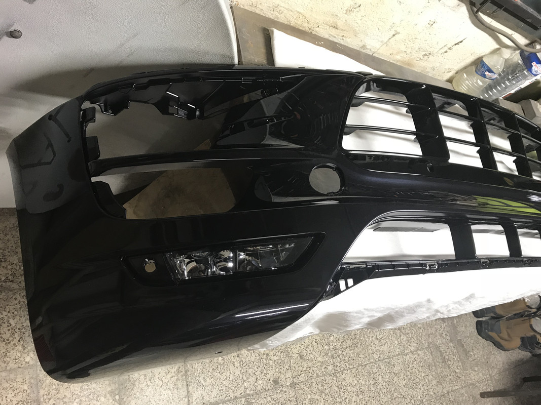

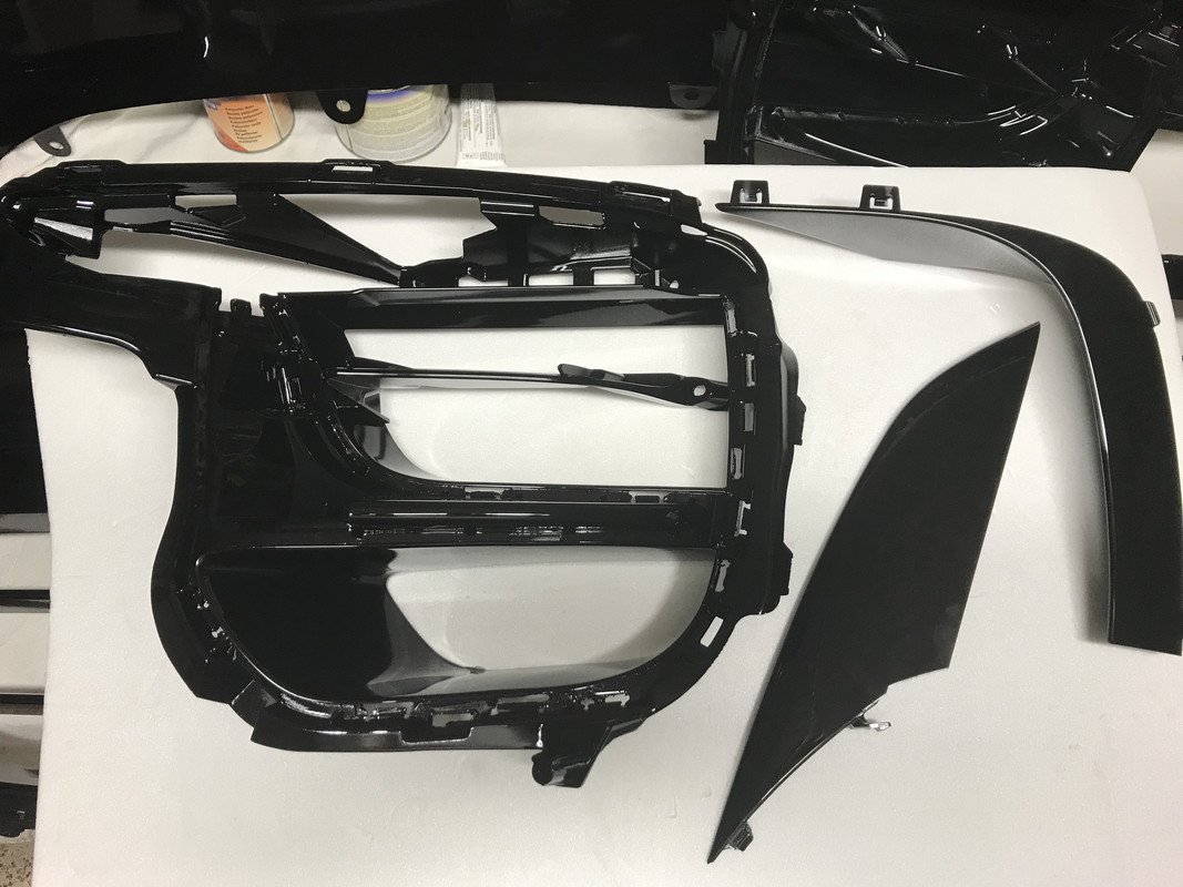

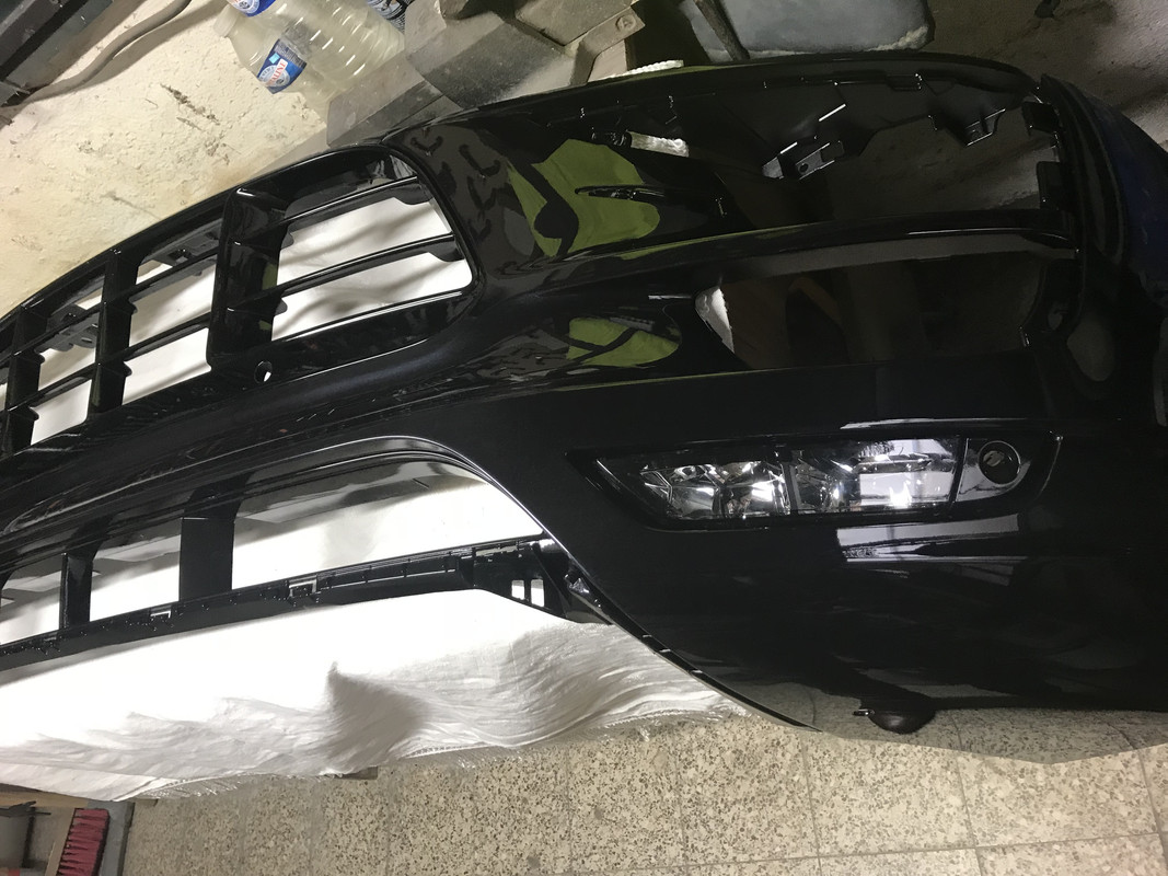

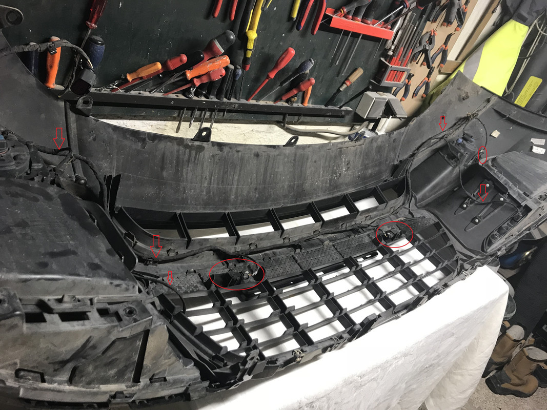

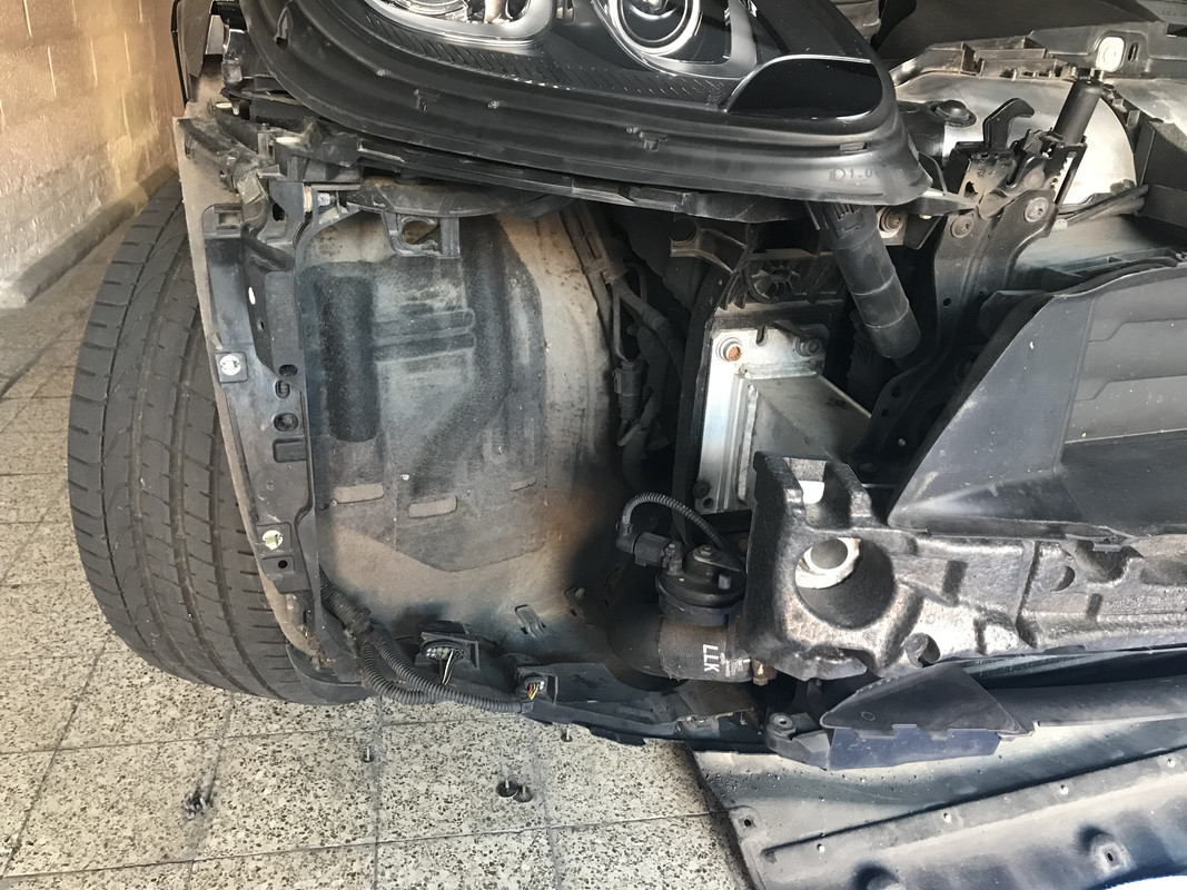

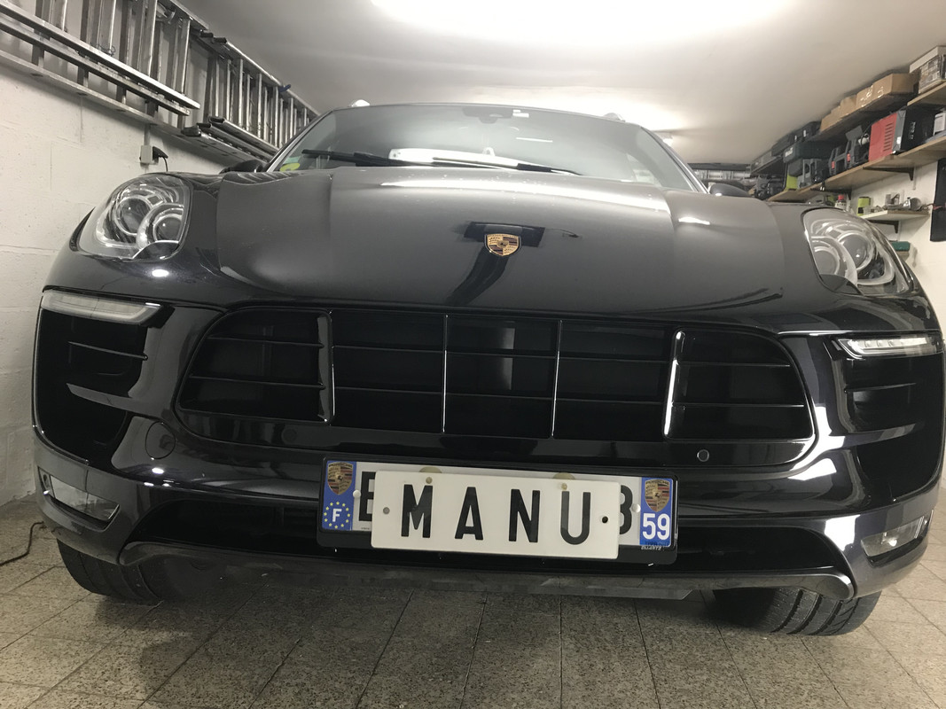

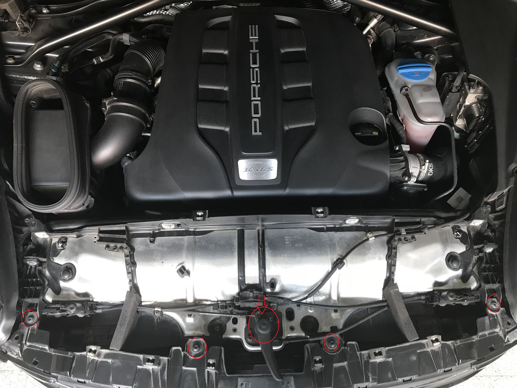

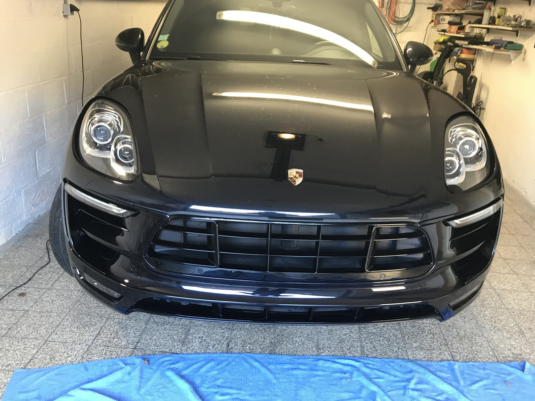

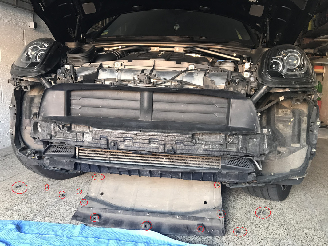

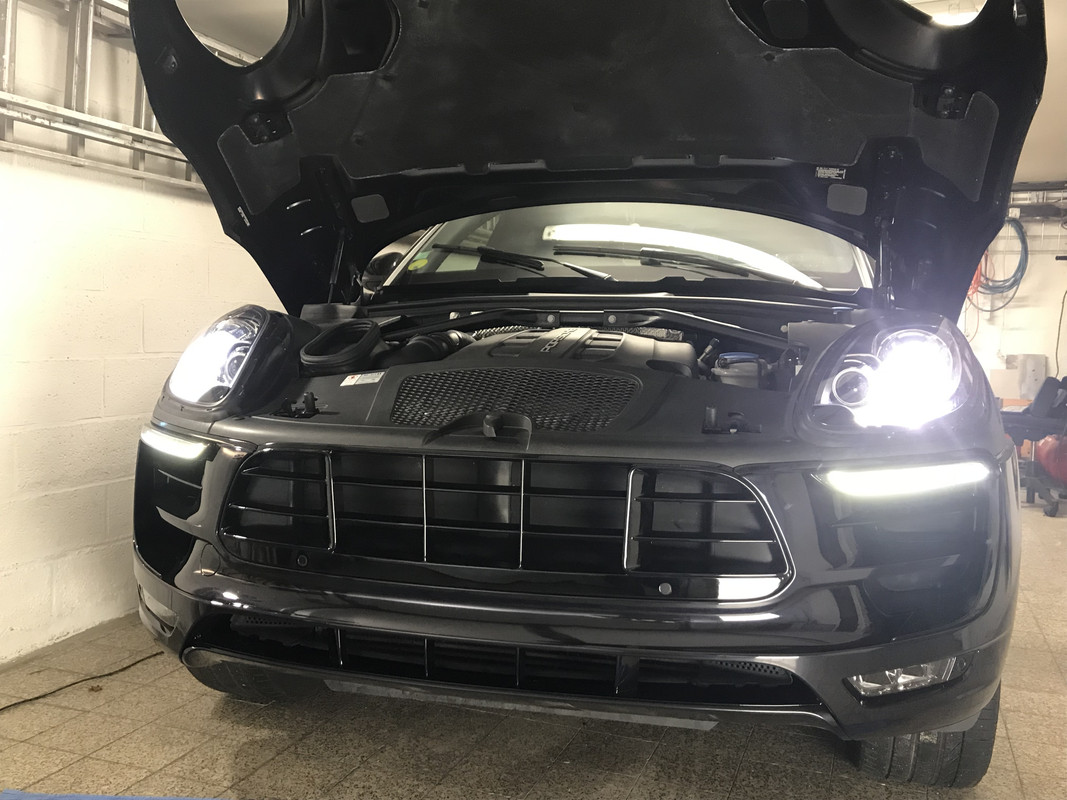

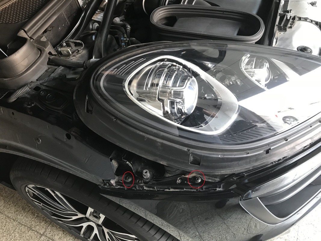

voici les photos final du changement du par-choc :lol!: """ MACAN S """ en "" MACAN GTS """
pièces peinte en noire brillant ainsi que la grille de la calandre et le par-choc de la même couleur que le reste

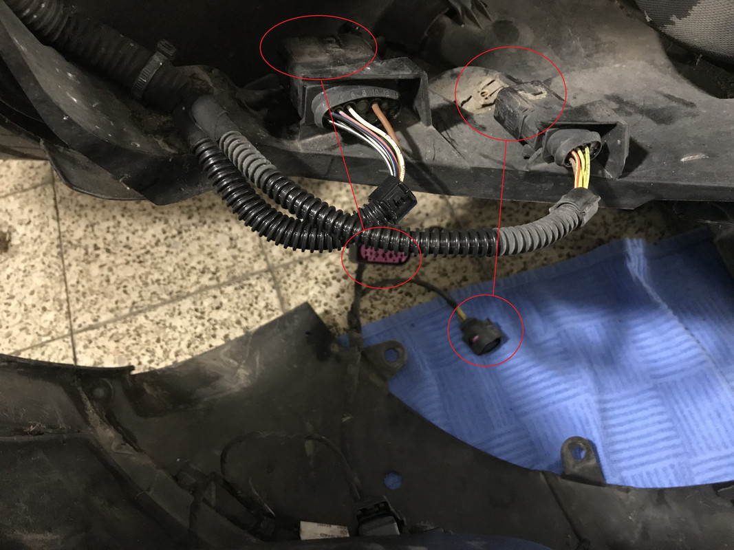

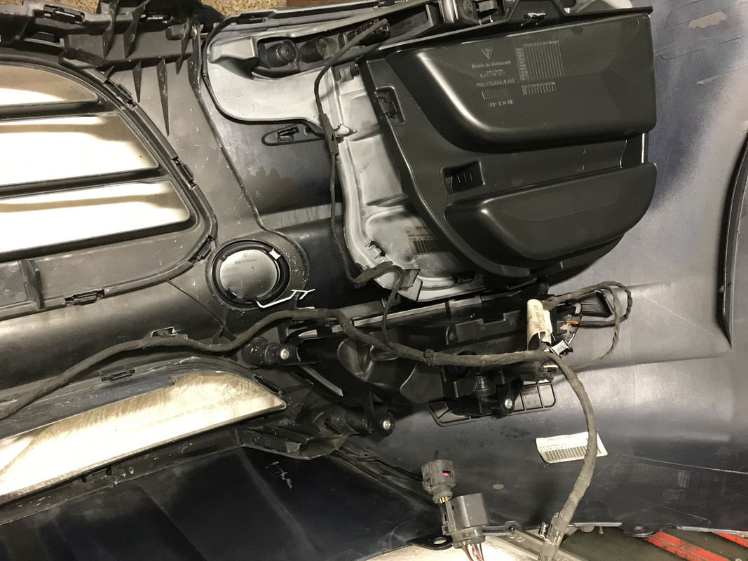

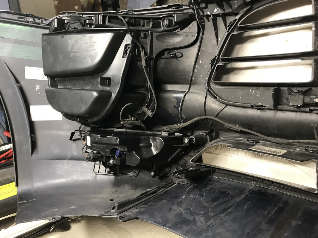

il y a deux prises a débrancher
....... les seul pièces récupérer sont les 4 détecteurs le faisceau les deux feux a led
plus simple a démonter qu'une Audi Q5 mais ça reste quand même un sacre boulot

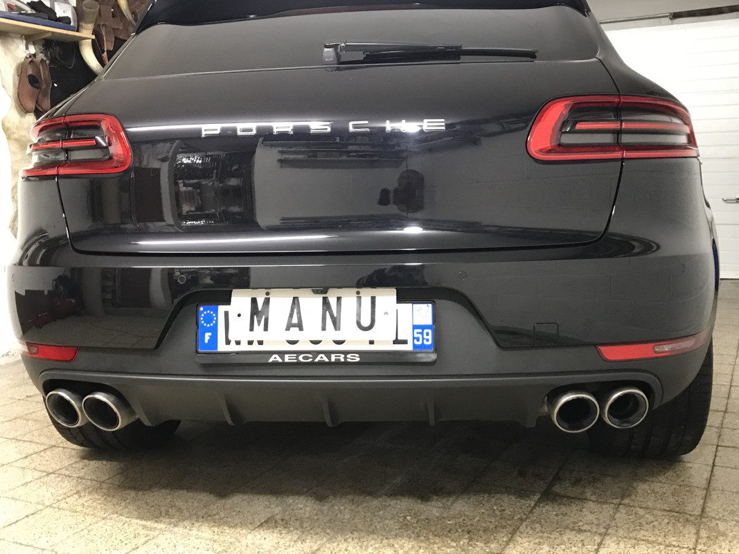

j'ai plus qu'a faire l’arrière a présent
pas terrible ces plastiques noir .......... :lol!:
