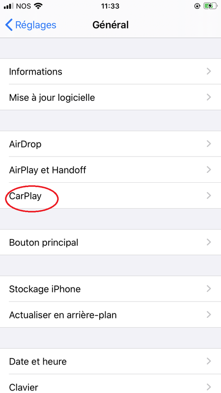

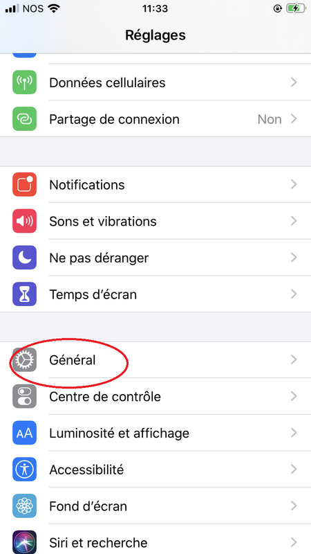

La plupart de ces installation Carplay made in China sont sensés supporter le wireless. Mais il faut peut-être l'activer/pairer le téléphone. Voir ces instructions :

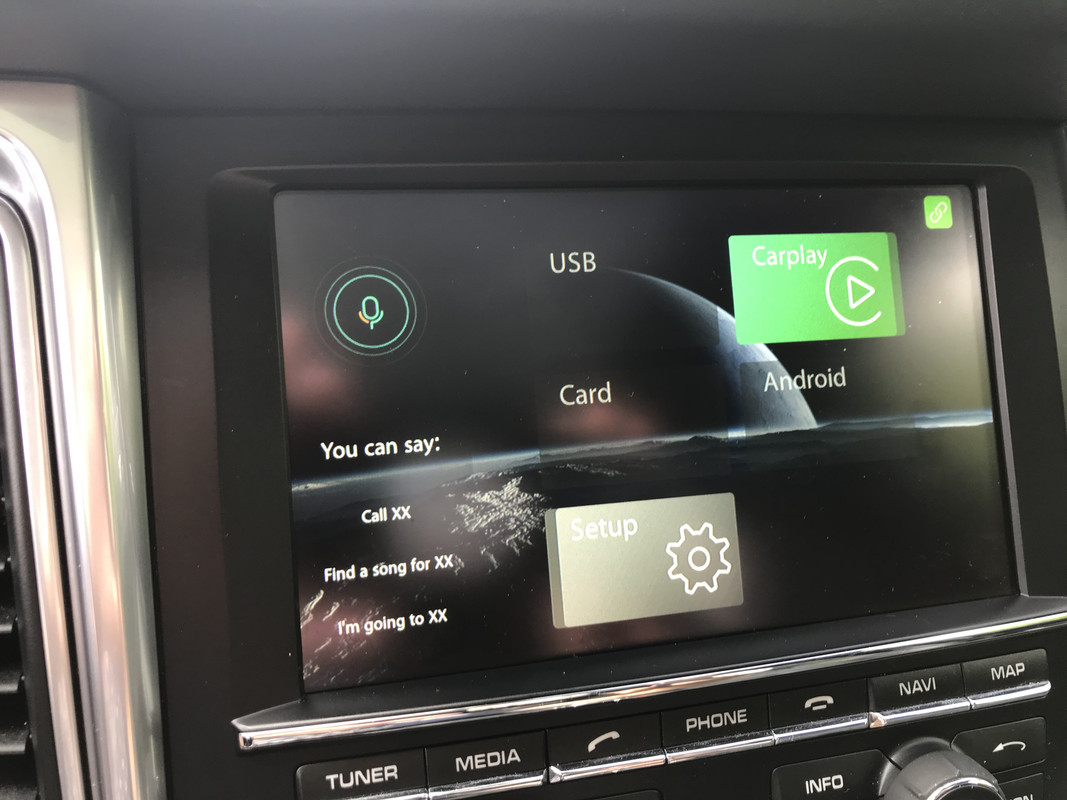

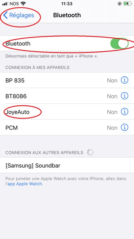

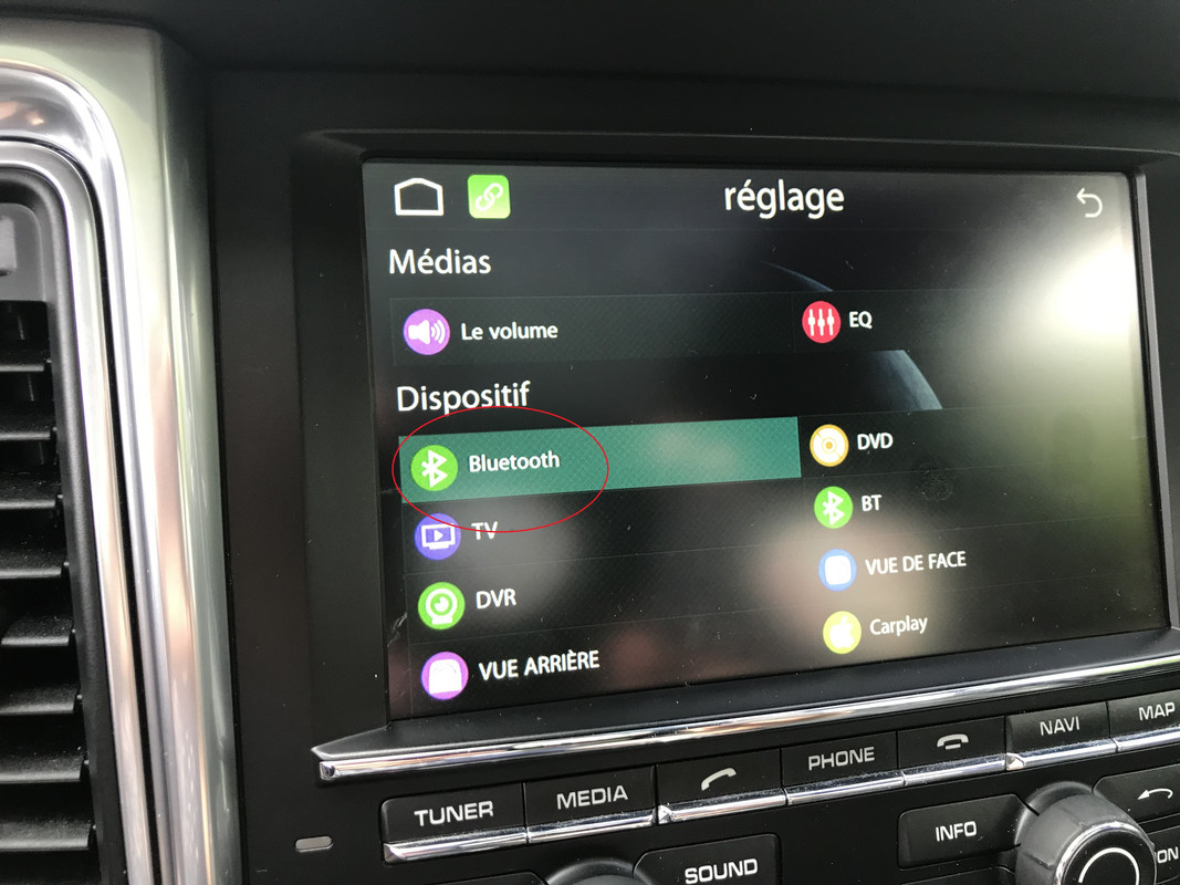

Re: montage Car play
le miens vient de la chine et il fonctionne très bien en bluetooth
sur iphone en premier il faut faire la recherche du nom du car play avec car play allumer
il faut aller sur SETUP , BLUETOOTH et on a le nom du car play
le miens fonctionne très bien le petit default la commande a la voie des fois ça ne fonctionne pas
il faut relancer le system

Bonjour Lage et merci pour le tuto que tu m'as envoyé, mais je n'arrive pas à trouver le nom du Car Play. Merci aussi pour le lien" Dongle Apple car play sans fil "c'est très gentil, je pense que si je n'arrive pas avec le tuto je m'orienterais vers cette solution, mais d'autre part l'Iphone doit malgré tout être branché pour se recharger car les apps consomment pas mal d'énergie , non ? :Merci:

Pour Lage, mon écran ne me donne pas du tout la même configuration, je n'ai pas la possibilité de rentrer dans le setup du bluetooth ?????
