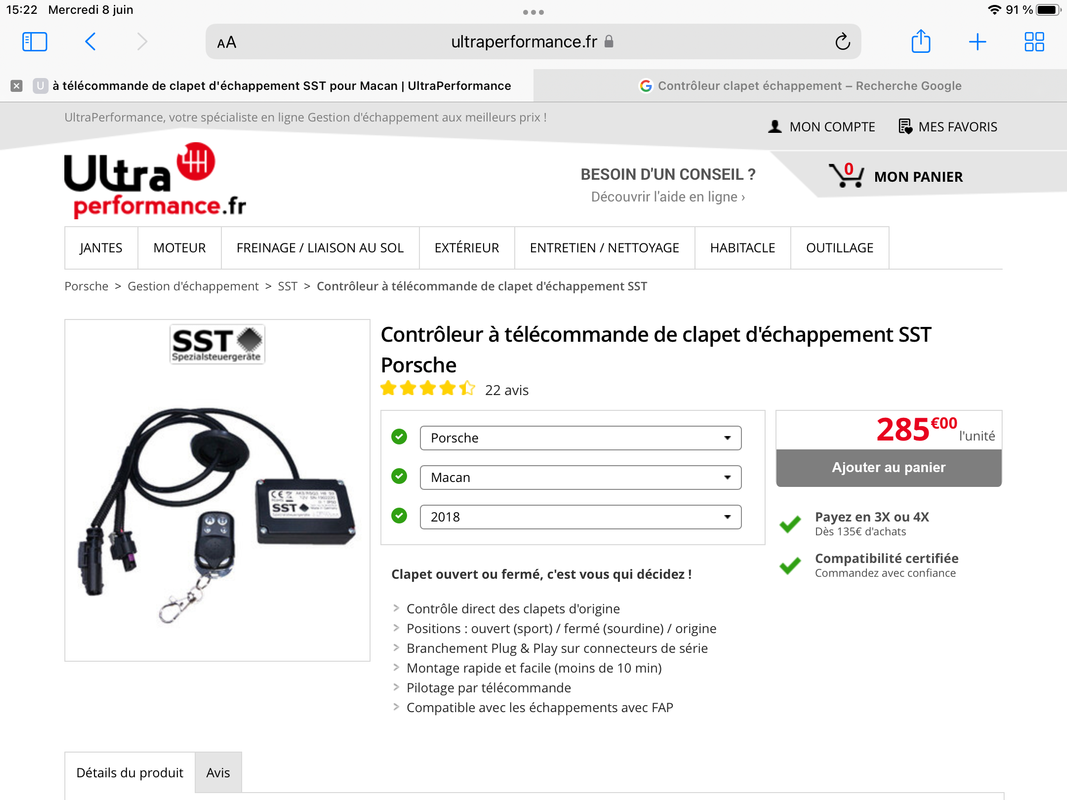

J’ai fait des recherches et j’ai trouvé un Contrôleur à télécommande de clapet d'échappement SST Porsche
Si ont peut les fermer au démarrage se serait déjà pas mal
Je vais leurs téléphoner pour avoir plus de renseignements

Propriétaire d'un Macan Turbo équipé du PSE, je suis ce post avec attention! Comme je l'ai déjà dit sur ce forum, je trouve l'échappement "un peu trop discret", et je roule bouton allumé en permanence. (malgré cela, je regarde souvent si j'ai bien allumé le bouton...lol). Mais venant d'une Maserati GranCabrio, c'est le jour et la nuit!.
A propos de la Maserati, les valves s'ouvraient automatiquement qu'à partir de 3000 tours et uniquement en mode "sport". J'avais donc acheté chez RedPart un boitier télécommandé qui me permettait donc de les ouvrir, quelque soient les tours et le mode. Génial!
Pour revenir au Macan, c'est vrai que je n'ai pas bien compris le fonctionnement! Bon, un peu plus clair avec les explications ci-dessus, mais avouez que c'est pas simple...(côté conducteur, côté passager, ça s'ouvre si chauffe etc etc...).
Par contre, lors du démarrage à froid, le son est GENIAL pendant.....1 minute....car après il me semble qu'un clapet se referme, et ce même bouton PSE activé! J'avais demandé à mon CP qui m'avait répondu que c'était l'enrichisseur de démarrage à froid qui provoquait ce joli son. Qu'n pensez vous? Cela m'étonne....
En tout cas, ce PSE me semble une usine à gaz! Alors effectivement la solution est peut-être de simplifier le système avec un boîtier de télécommande....
